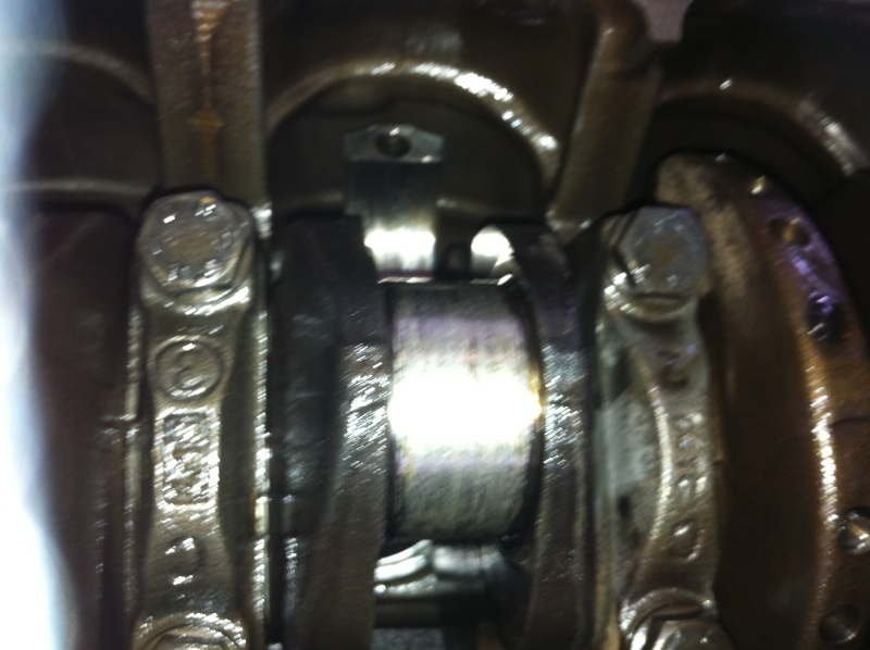

carter alu demonté , ainsi que le recuperateur d'huile en plastique ,
voici ce que l'on voit
la partie basse de la biele demonté , voici l'etat

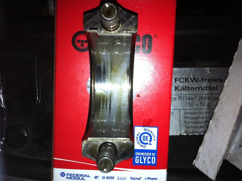

partie de la biele ou j'ai dut enlever un morceau de coussinet qui c'etait soudé sur la biele ( dans le creux ) beaucoup de patience et une dremel m'ont aidé
coussinet HS ,

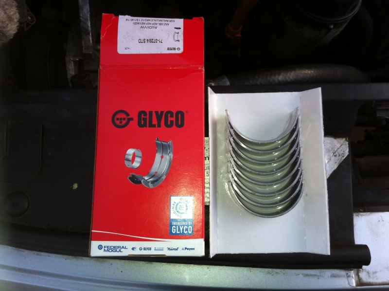

nouveau coussinet

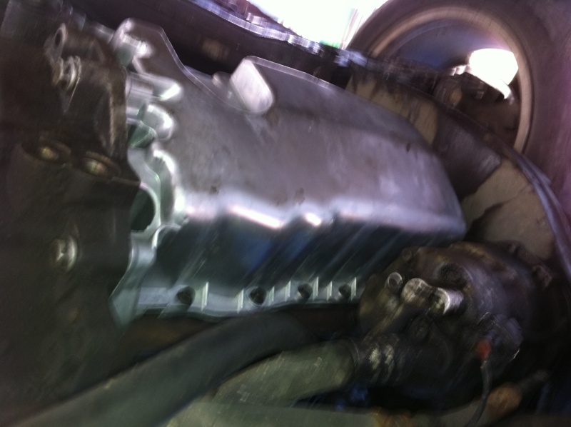

carter d'huile remonté avec du mastic pour carter alu

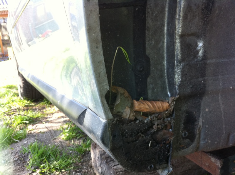

petit hors sujet , une petite plante derriere mon pare boue ...

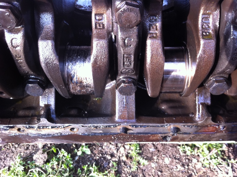

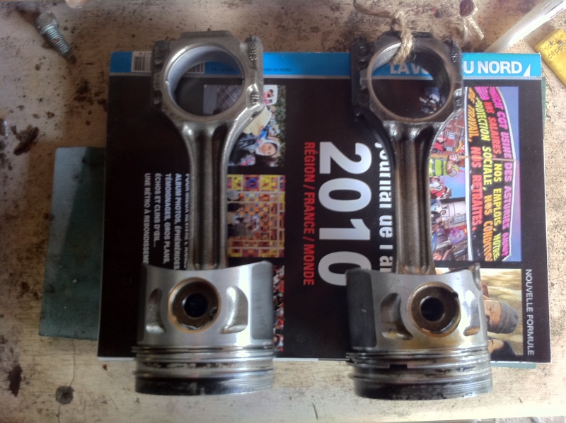

des news
bon aprés demontage du moulin ... aucun regret
ça se passe de commentaire
biele nickel a gauche , biele qui a chauffé a droite , on voit bien la couleur qui va jusqu'au noir bleuté sur le chapeau de biele a droite )
( les deux on etait nettoyé avant photo )
mon audi sans moteur ( je suis en recherche ... )
j'ai demonté tranquillement piece par piece
pleins de photo au cas ou ;)

Le vilebrequin n'est pas joli à voir non plus.
Bonne chance pour tes recherches.
Bjr,
Si ton vilbrequin est en bon état, ca vaut le coup de tenter la réparation. Par contre si le moteur est pas mal kilométré, moi tant qu'a faire, je le sortirai et en profiterais pour faire une rectification et un jeu de piston. C'est pas le même prix mais après avec un rodage de soupapes ca donne quasi un moteur en échange standard. Par contre faut du temps et un peu d'outillage.
