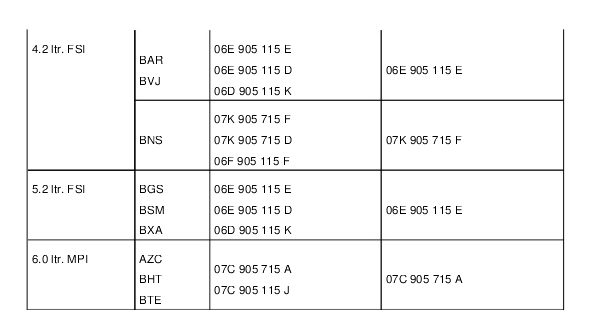

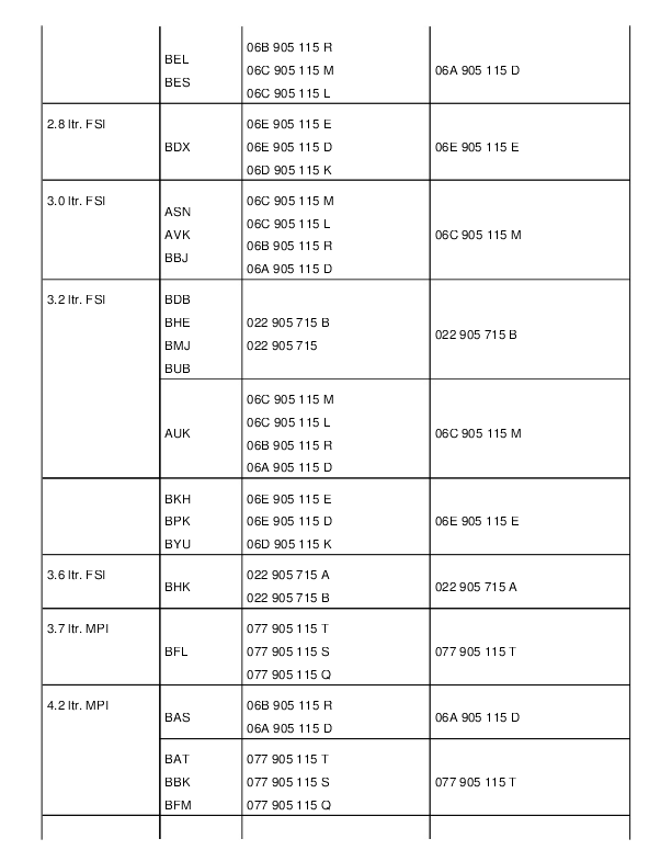

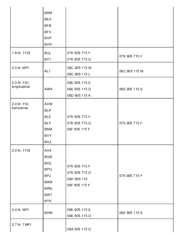

j'ai un peu de mal à comprendre le tableau, mes bobines portent la ref 077 905 115K ( sur 4.2 non FSI, donc MPI :unsure: ). Comme cette ref ne figure ni dans la colonne de gauche, ni dans celle de droite, j'en conclus qu'elles sont concernées par le rappel.
j'ai bon ?
Merci pour votre aide.
Steph

comme certains l'ont vu, j'ai une ou 2 bobines qui font la tronche suite à un nettoyage moteur :bleble:
j'ai bon ?
Steph
