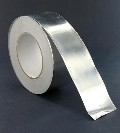

Comment réaliser des inserts alu (véritable !) pour pas un rond :
matériel :
-scotch alu (tiré au boulot pour ma part :bigsmile:)
-un cutter (facultatif)
Marche à suivre:
-couper un petit morceau de scotch alu
-L'appliquer grossièrement sur le bouton jusqu'à voir apparaitre les bords de l'insert
-couper le scotch au niveau de la démarcation avec un cutter. Moi perso j'utilise mes ongles (le scotch alu ce déchire très facilement et proprement)
-décoller la partie inutile
-reste plus qu'à appliquer les bords sur l'insert (là encore j'utilise mes ongles :bigsmile: )
-admirer votre travail et siroté une petite bière pour fêter ça !
:bigthumbup:

salut, merci pour l'astuce du scotch alu !
Par contre pourrais tu récupérer un cache de rétroviseur sur l'a3 épave à coté de chez toi?
scotch alu récuperé ! j'ai pris une bande de 50cm ca devrait suffir ! :bigthumbup:
