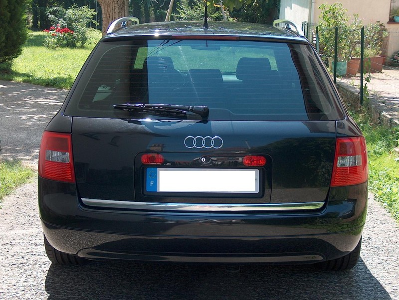

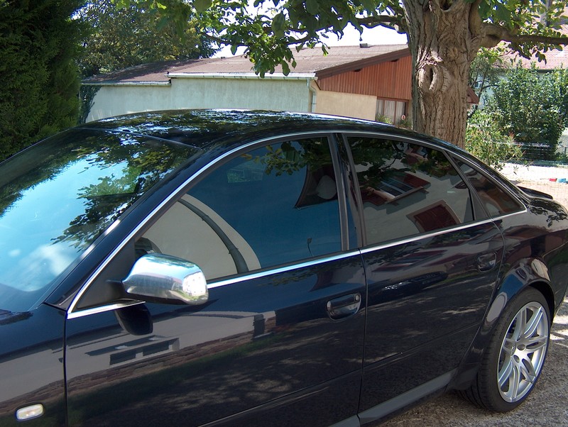

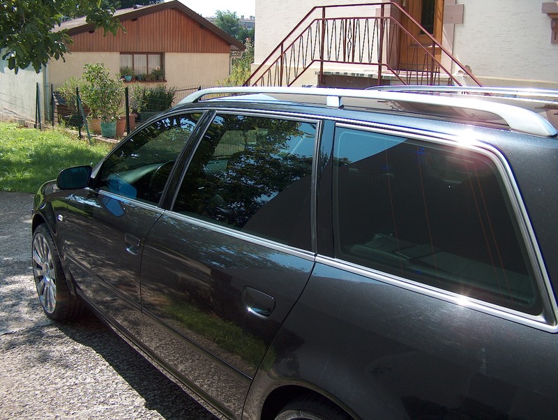

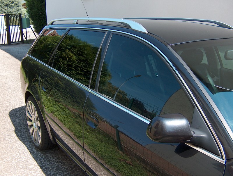

Voici ma contribution à ce topic maintenant que le soleil est revenu.
J'ai fait la même teinte sur l'A6 Avant et sur la S6 à savoir du Glastint carbon.
Sur la S6 ça parait plus fonçé car la voiture était à l'ombre
:malelovies: :malelovies: belle brochette d'A6 !!
:bigthumbup: seb67 le S6 est au top commme ça!
Joli Seb !
Par contre pour du carbon, je le trouve assez clair, on voit bien dedans !
On dirait presque du carbon light sur les photos de cotés et de derriere.
En tout cas tu as bien fait, tu ne regretteras pas !
:coucou:

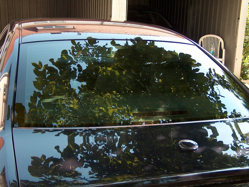

Mon TT qui est passé il y a 1 mois, carbone sur les custodes et vitres avant, super pour la lunettes arriere + custodes. :)
Shot with DMC-FX8
Shot with DMC-FX8
Les vitres font ressortir le blanc de la carosserie, c'a rend vraiment bien :bien:

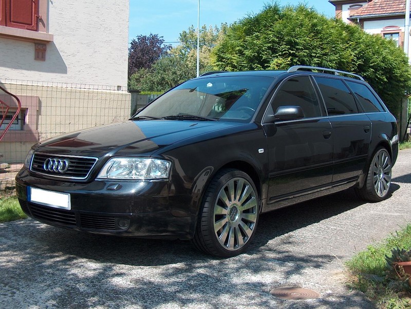

J'ai fait un traitement Glastint à mon Audi avant de partir en vacances donc me voila de retour :furious:.
Les photos on été prise juste aprés la pose du film donc :
- Noir Carbonne foncé sur la lunette arriére.
- Noir Carbonne moyen ( celui entre le foncé et le léger) sur les vitres latérales, car avec le cuir Recaro Noir et un intérieur noir je savais que sa foncerait légérement le film et bien c'est nickel et sa fait propre.
Voila ma belle :malelovies:
Désolé pour tous ses posts mais je voulais mettre les meileures photos masi j'me suis un peu embrouillé.

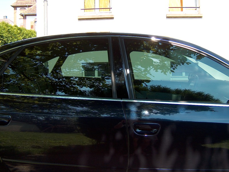

:coucou: choses promises, choses, voici le résultat du traitement réalisé par un ami de mon beau-père, désolé il roule avec une voiture à hélice, mea culpa :bigsmile:
Elle a donc été réalisée au Luxembourg, pour les tarifs et adresse, n'hésitez pas à me joindre en MP ;)
Edit: en plus c'est garanti 5 ans :bigthumbup:
