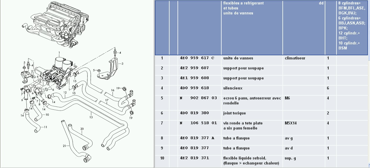

Au vag com ça m'indique la pompe de liquide de refroidissement
Quelqu'un aurais t'il une procédure de remplacement pour voir ou elle ce trouve ?
Je pense qu'elle doit être sous la baie de pare brise, mais avant de tout démonté...
Merci 😉
Je pourrai regarder les infos qu'il y a sur elsawin ce soir si tu veux, sauf si quelqu'un peut répondre plus vite !

D'après elsawin il faut déposer la courroie crantée (donc comprendre distri je pense).
Et pour moi ta distribution est à l'avant du moteur si je ne dis pas de bêtise...
la pompe a eau tu veux dire ?????!!!
ton moteur serait super chaud ca doit pas etre ca
Désolé j'ai pas précisé c'est certainement une pompe a eau auxiliaire pour le chauffage elle est électrique
Merci lcler69
Je pense que ce doit être l'unité de vannes, mais sur le défaut au vag dans le calculateur climatronic c'est marqué pompe de circulation liquide refroidissement V50 alors je sais pas...
Avec le code V50 ça peux peut être guidé ?
Modifié par JJA8
Oui parfait merci ! donc c'est bien ce qu'ils appellent unité de vannes puisqu'il précise V50 !
