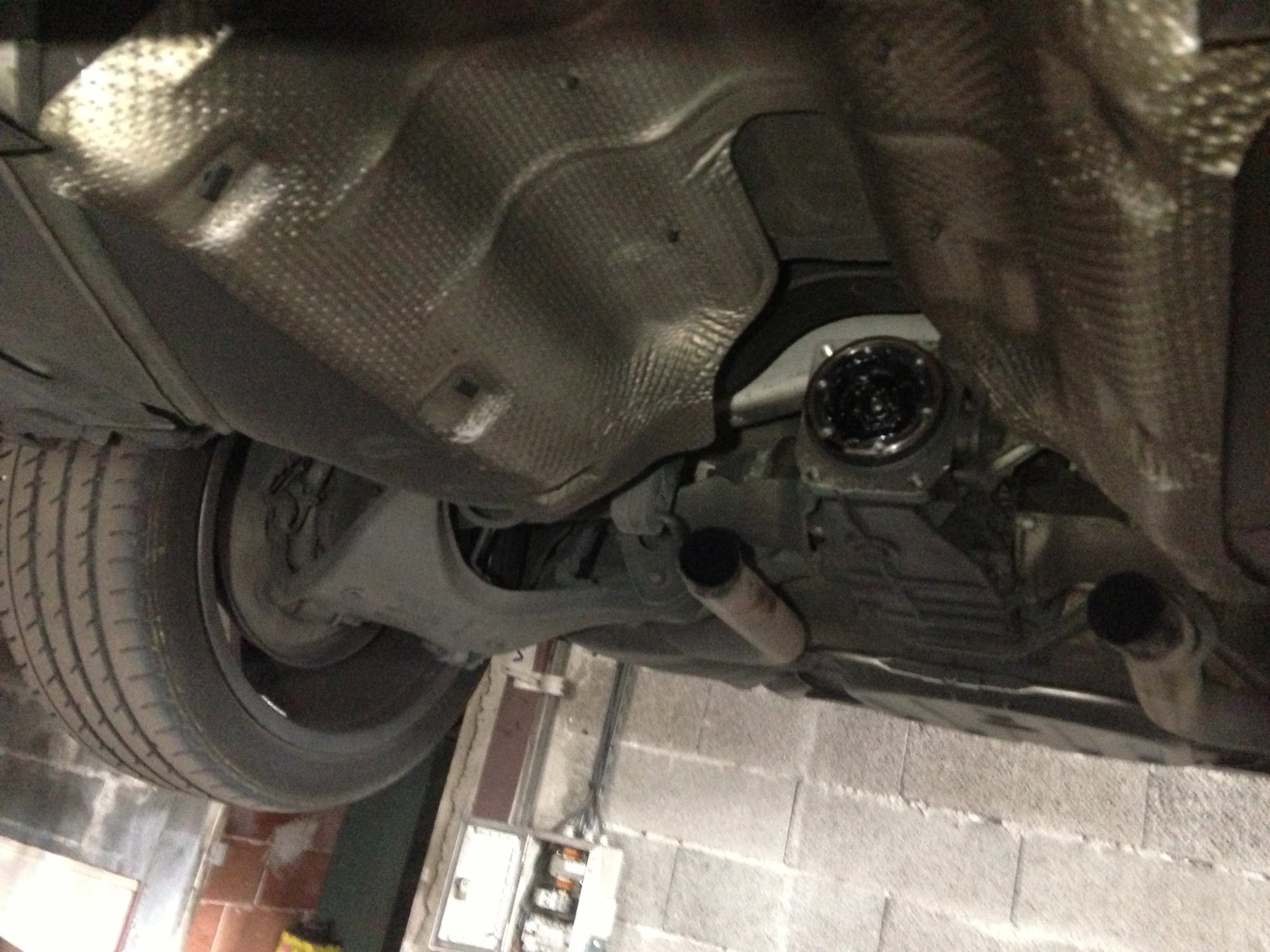

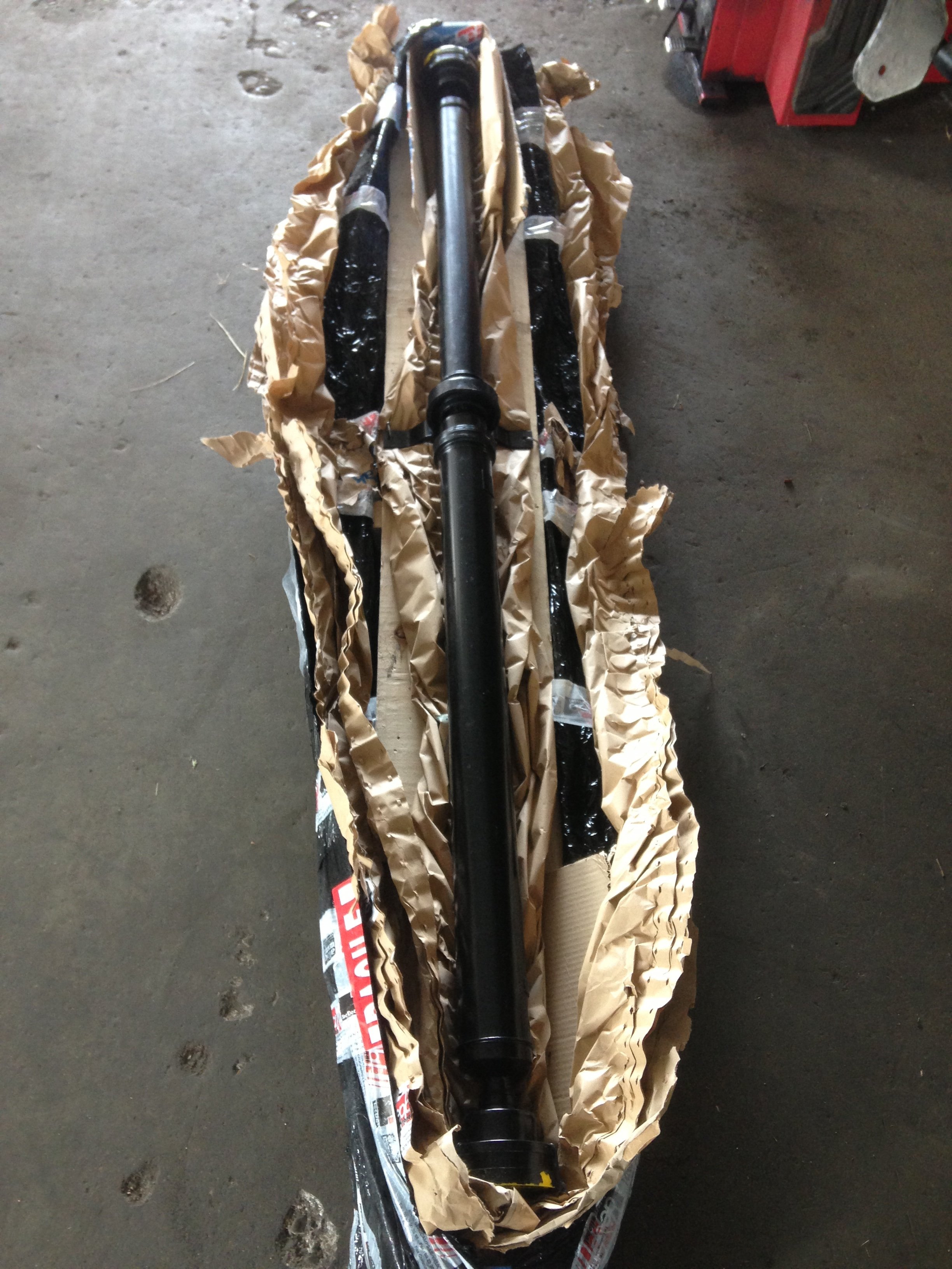

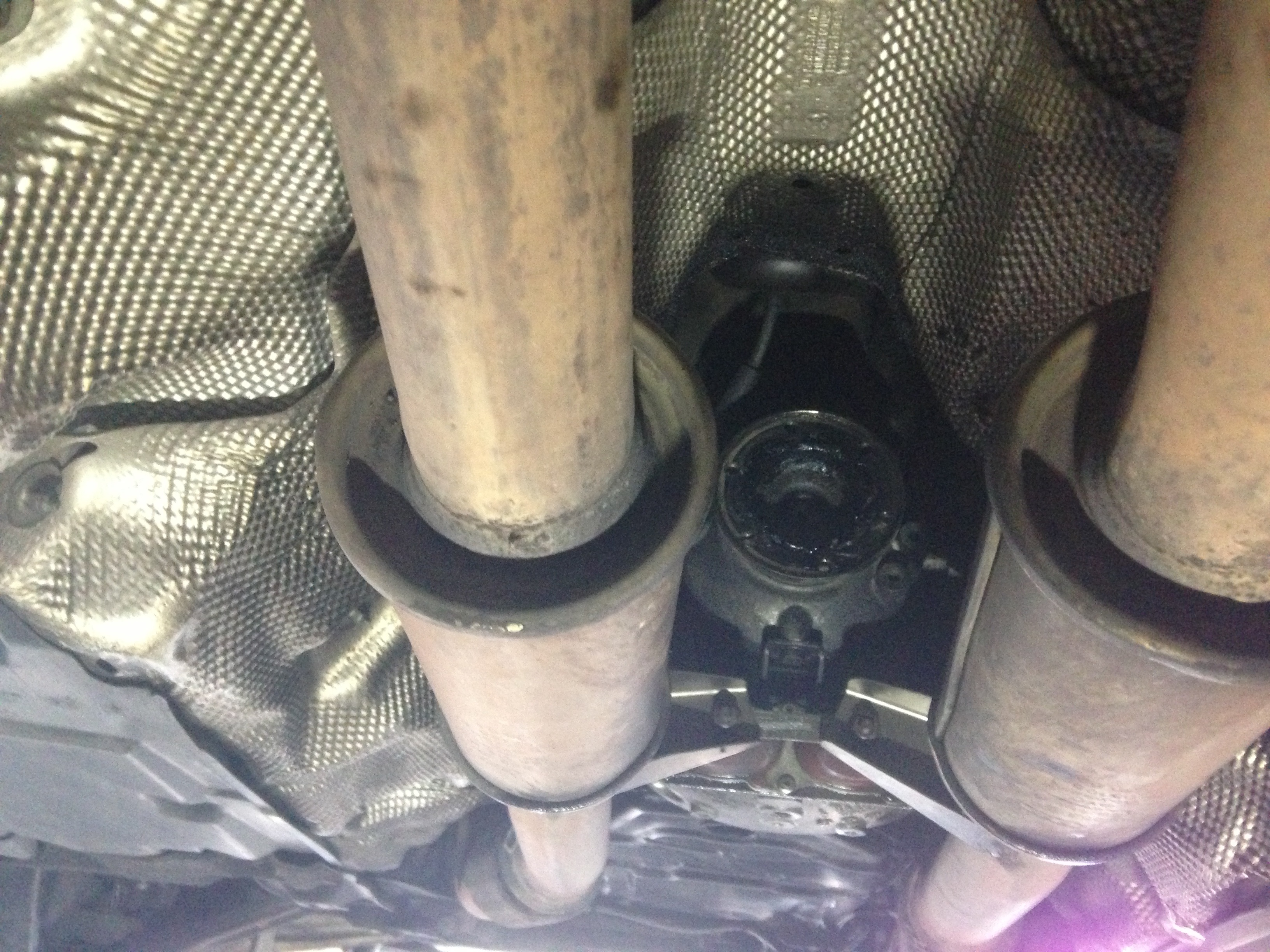

Alors pour les nouvelles de titine l'arbre de transmission est déposé et envoyé en réparation
Il y a un soufflet sur le tripode avant percé et le roulement de palier central qui a lâché.
Et comme chez Audi il ne détail rien et bien case réparation en espérant que le palier central ils trouvent une solution.
Sinon l'arbre complet chez Audi c'est dans les 2000 euros.

comment tu as su que l'arbre avait un truc ? symptomes ??
mais ? et elles sont ou les photos ??? hein ??? :lol:
540000 kms
Les symptômes en accélération ça tape sous la caisse.

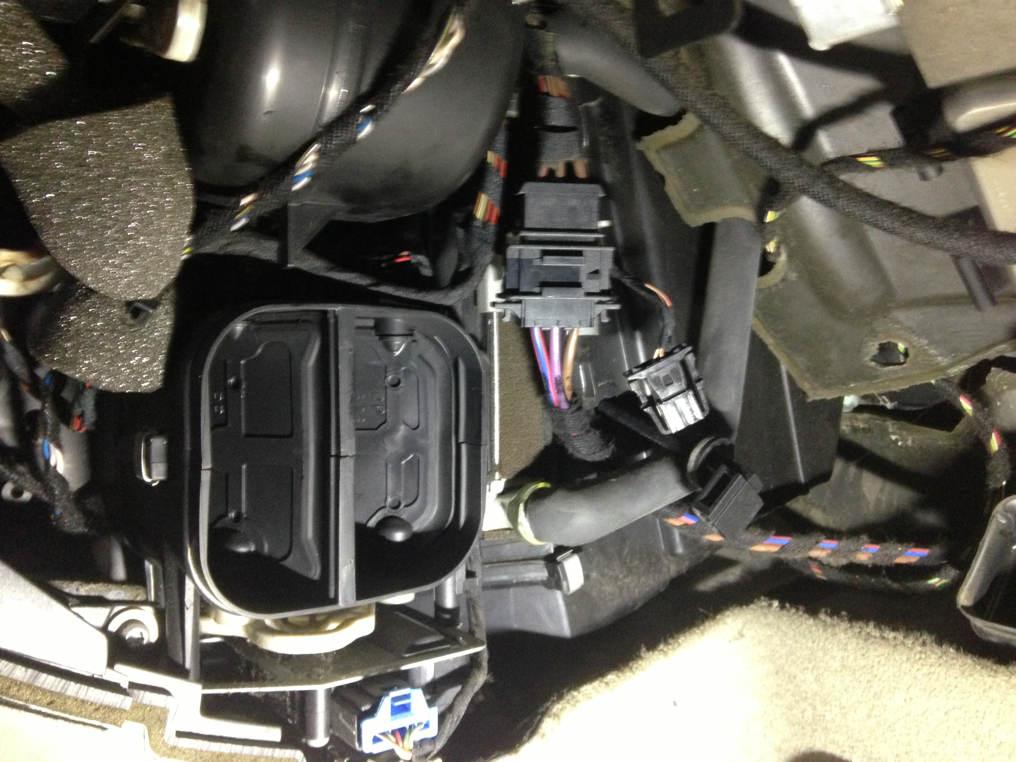

Quelqu'un aurai t'il la procédure pour le remplacement de ou des sondes de température de l'évaporateur de clim svp? Merci
Savoir surtout si l'accès est facile ou pas.
Réf des sonde 1: 4E0907543
Et 2 une a droite et une a gauche 4E820539
Le truc aussi c'est que j'arrive pas a savoir lesquels sont pour l'évaporateur.

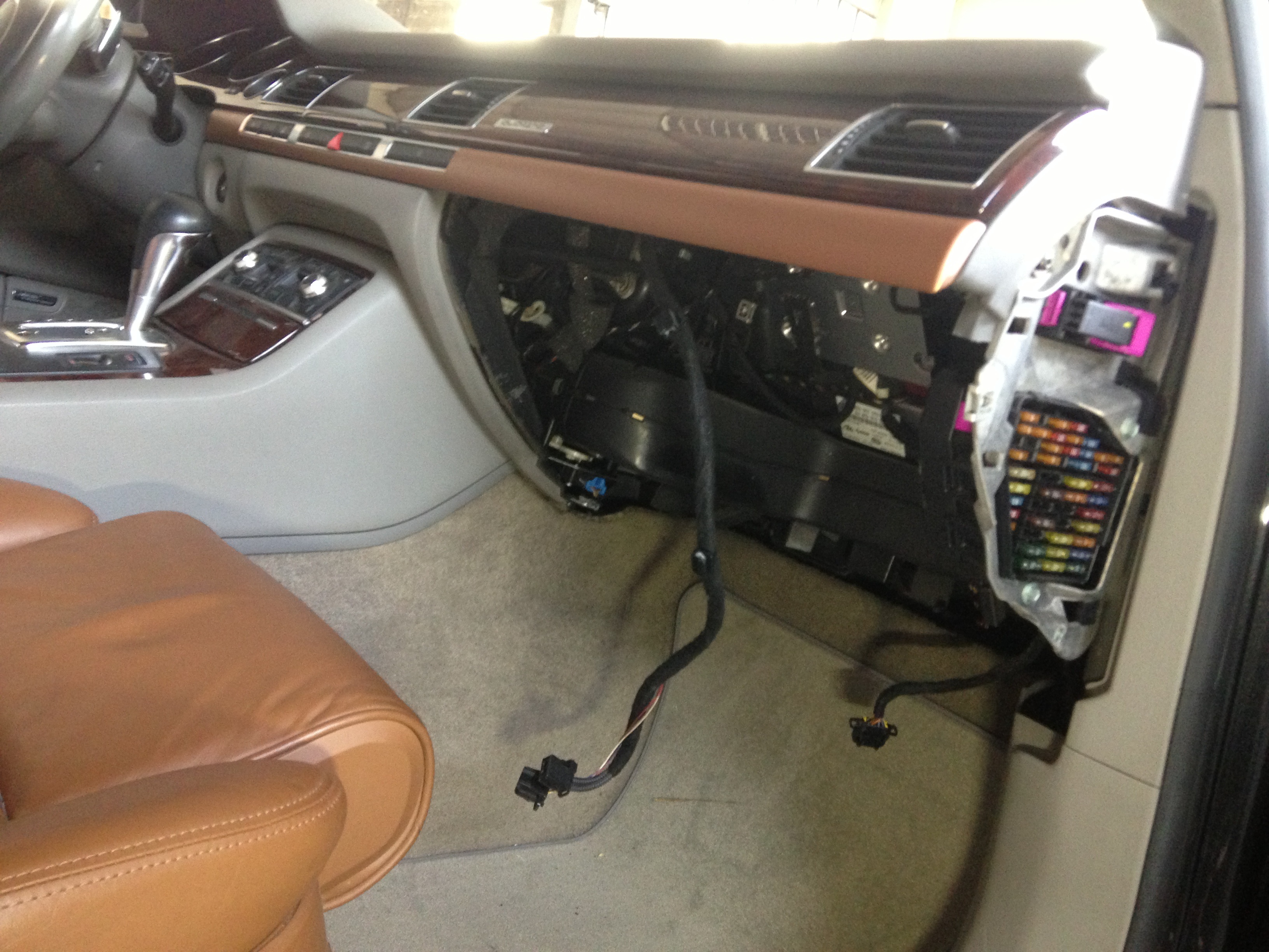

Et merci pour la procédure c'est parfaitement ce que je recherchais ! Donc a priori la sonde serais la réf 4E0907543 vu qu'il y en a qu'une pour l'évaporateur.
Par contre si je veux bien la procédure pour la boîte a gant car je ne l'ai jamais déposé et a priori d'après des personnes qui l'ont fait c'est galère !
Voici la procédure pour la dépose/Repose de la boîte à gants.
N'hésites pas si besoin.

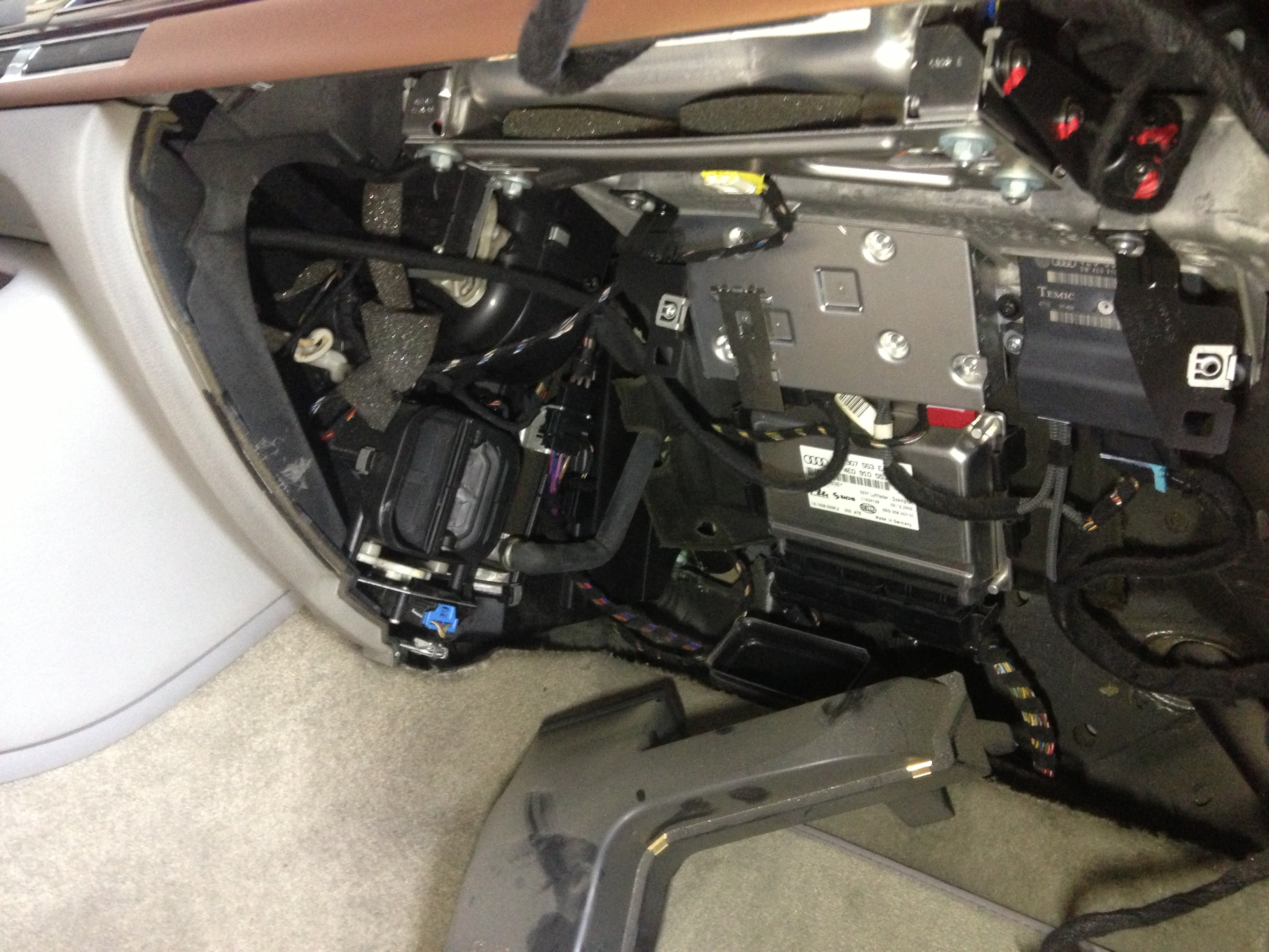

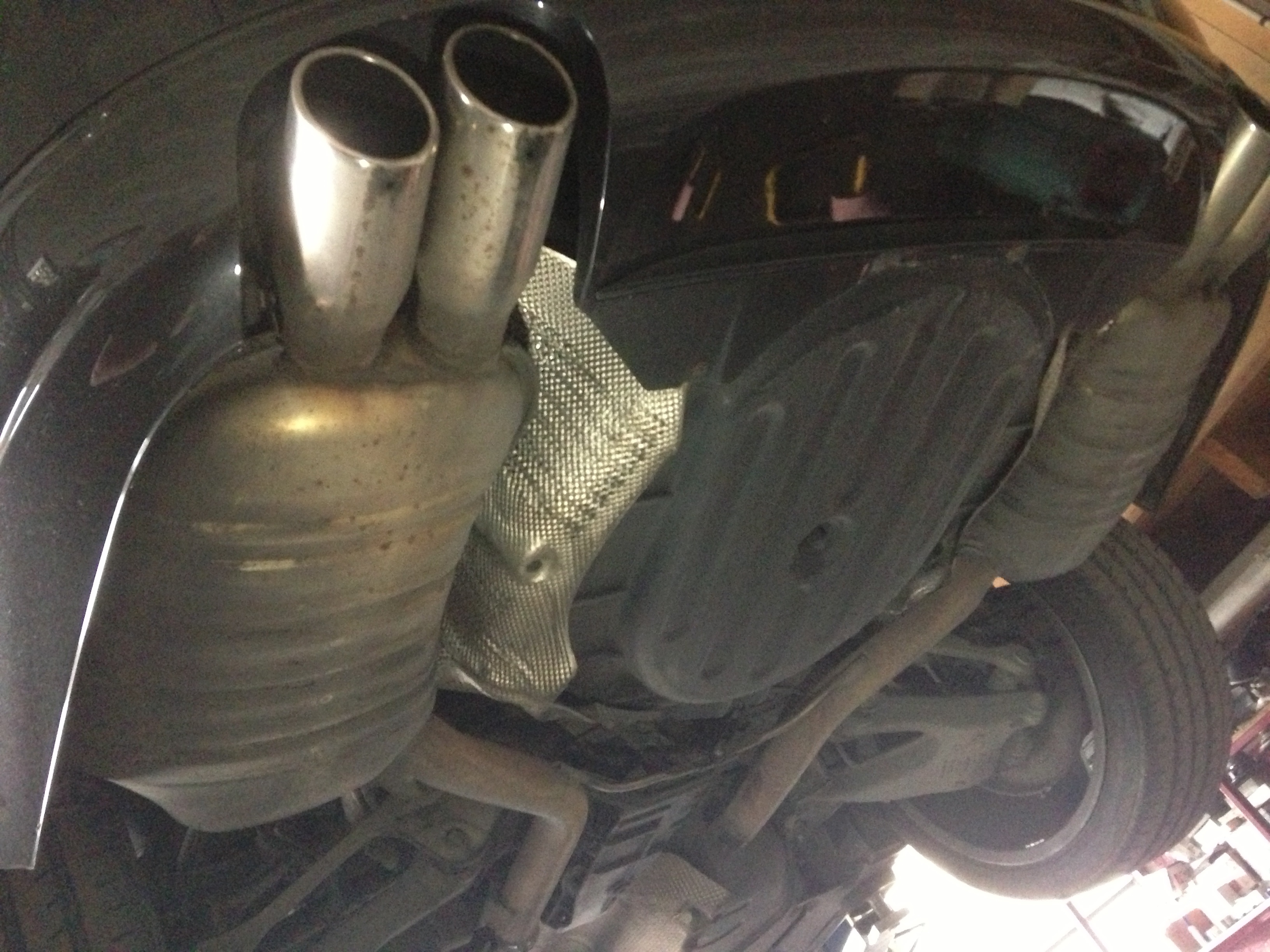

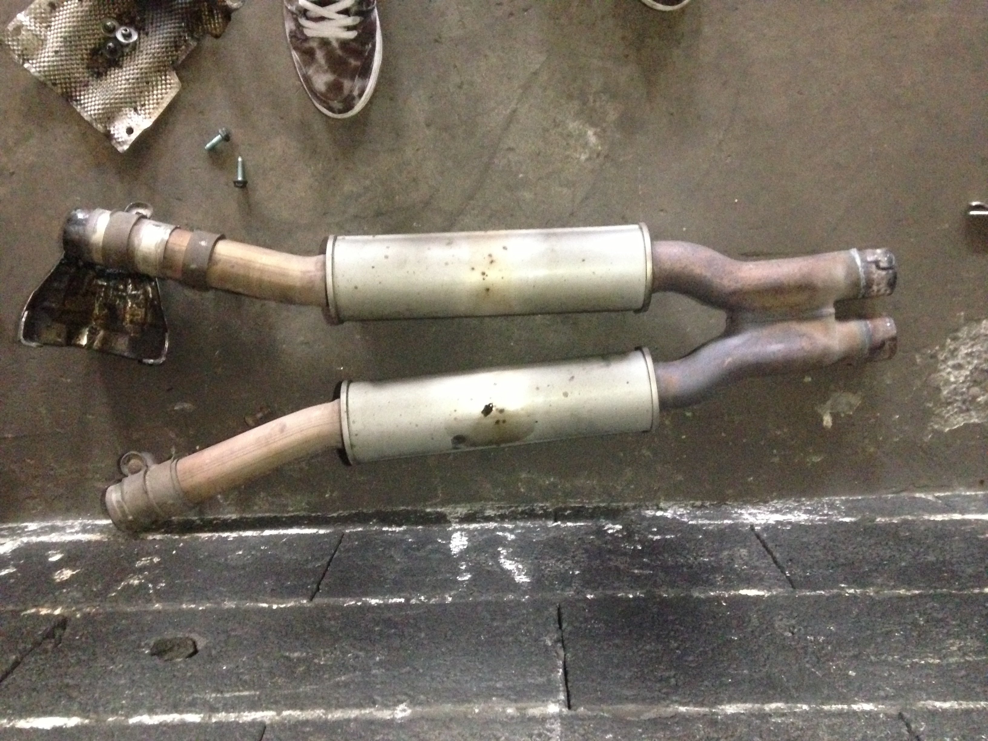

Alors voici 2, 3 photos du remplacement de l'arbre de transmission et de la sonde d'évaporateur pour Rentahero 😁
Super les photos, c'est quand même plus pratique pour bosser quand on peut avoir un pont à disposition.
Pour le palier, tu as trouvé quelqu'un pour le refaire ?
