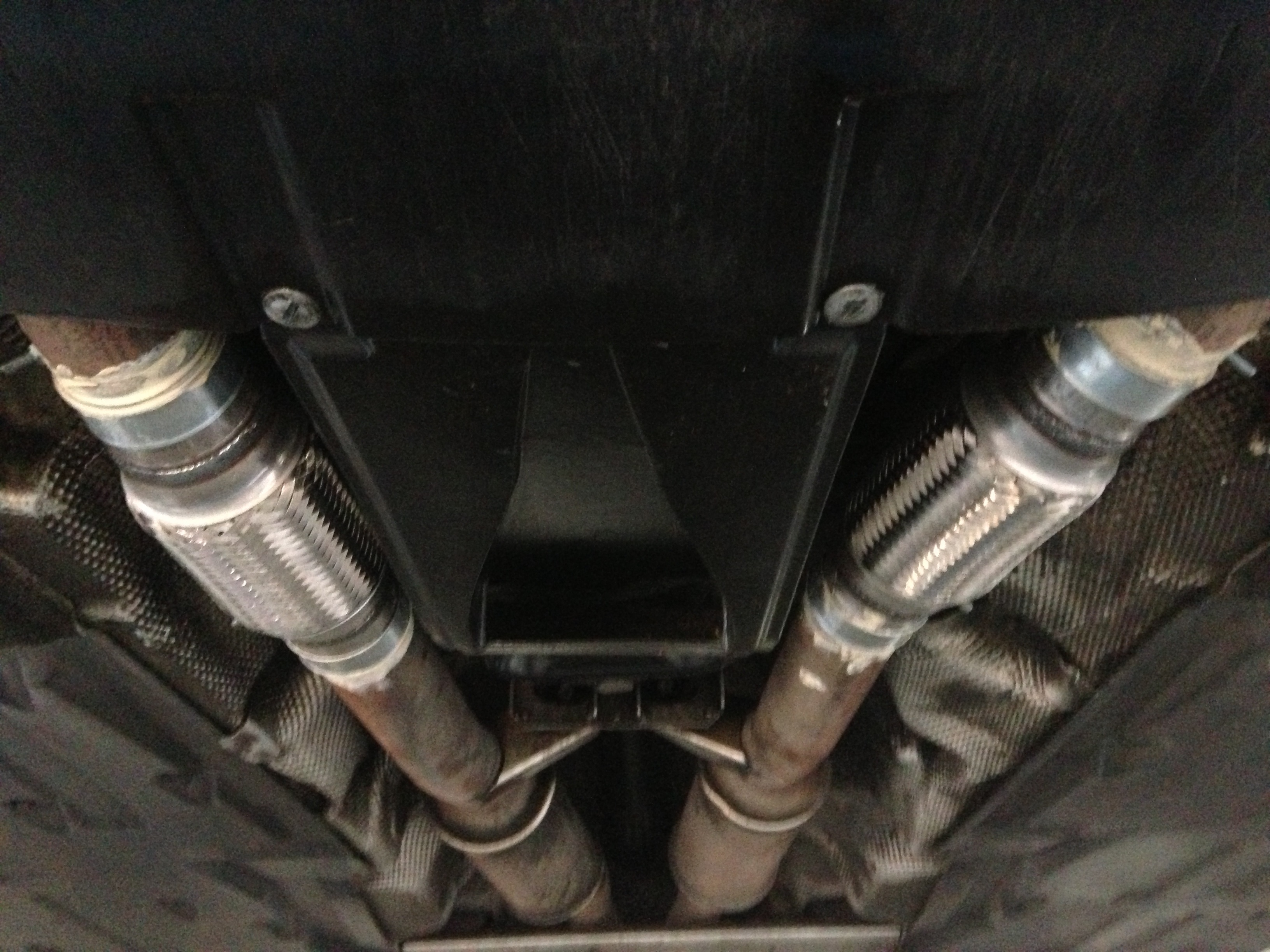

Alors titine a eu droit a de nouveaux flexibles d'échappement qui étaient bien fatigués!

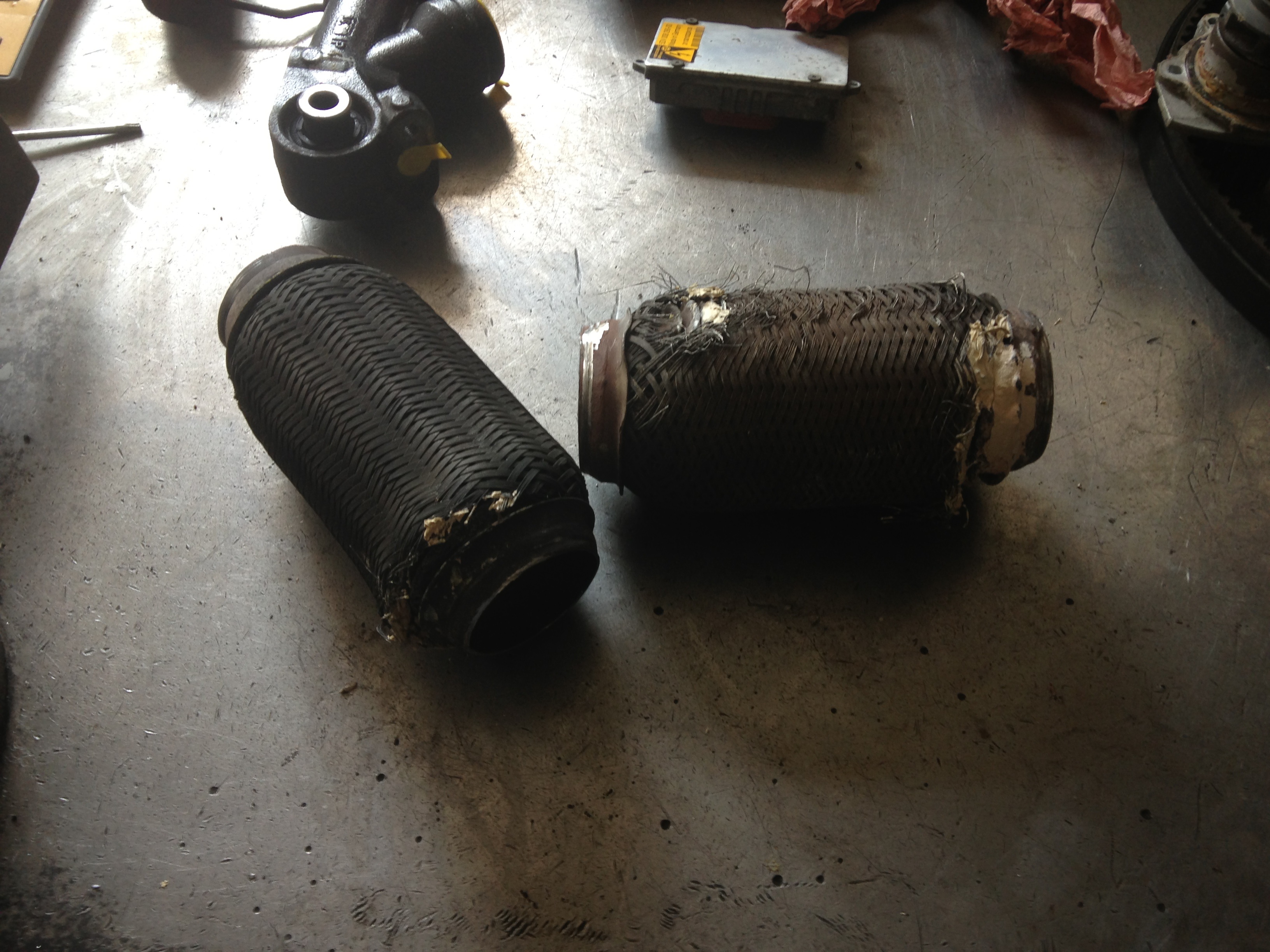

Et les anciens
Oui ils ont raboter quelques fois le bitume lol
J'ai pas précisé mais les flexibles bien sur ne ce détaillent pas chez Audi, c'est complet avec les catalyseurs et les pots avant ! Et surtout démontage impossible sans tombé le moteur!
Donc j'ai trouvé les flexibles sur internet, coupé les anciens et les nouveaux s'installent avec des colliers car impossible de soudé sans dépose des pots...
Impeccable! Encore une fois bonne astuce de ta part!

Le soucis c'est qu'ils étais cette fois en train de ce coupés donc fuite de gaz d'échappements donc bruits sortant de sous la caisse pas très jolie niveau sonore même si c'était encore faible, même si le son des silencieux arrière couvrais largement le bruit en plus forte accélération :) mais ça me gênait et une prise d'air sur l'échappement n'est jamais très bon pour le rendement du moteur.

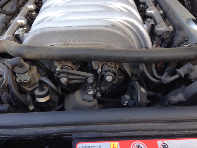

Des p´tites biellettes en plastique qui commande les volets pour l'admission variable.
Avec la chaleur elles résistent pas dans le temps et cassent! Et bien sur les biellettes seules ce détaillent pas chez Audi ils vendent avec les poumons donc une fortune pour ce que c'est !!!
C'est au niveau du collecteur d'admission ?
Ca te remontait une erreur au VCDS ?
Oui au collecteur et non pas de défaut et même a la conduite ça ce ressent même pas...
On est censé perdre du couple, mais c est vrai qu on sent rien je trouve
Photo bien parlante.
Je sais que sur le V10 il y a aussi ce mécanisme mais je ne suis pas sûr que ce soit la même conception. Je crois voir des capsules à dépression alors que sur le V10 ce sont des moteurs électriques si je ne dis pas de connerie.
