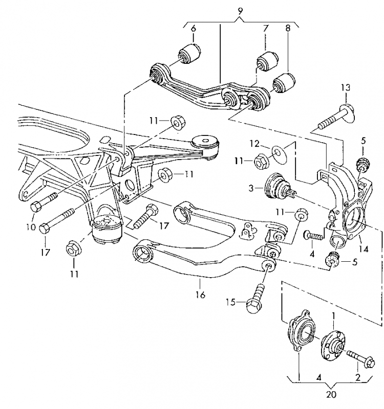

Voici la vue éclaté, les deux 5 correspondent aux deux palier.
c bien ça !

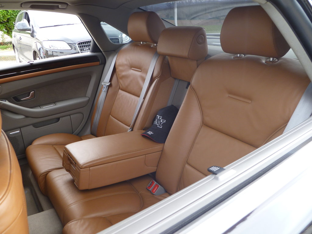

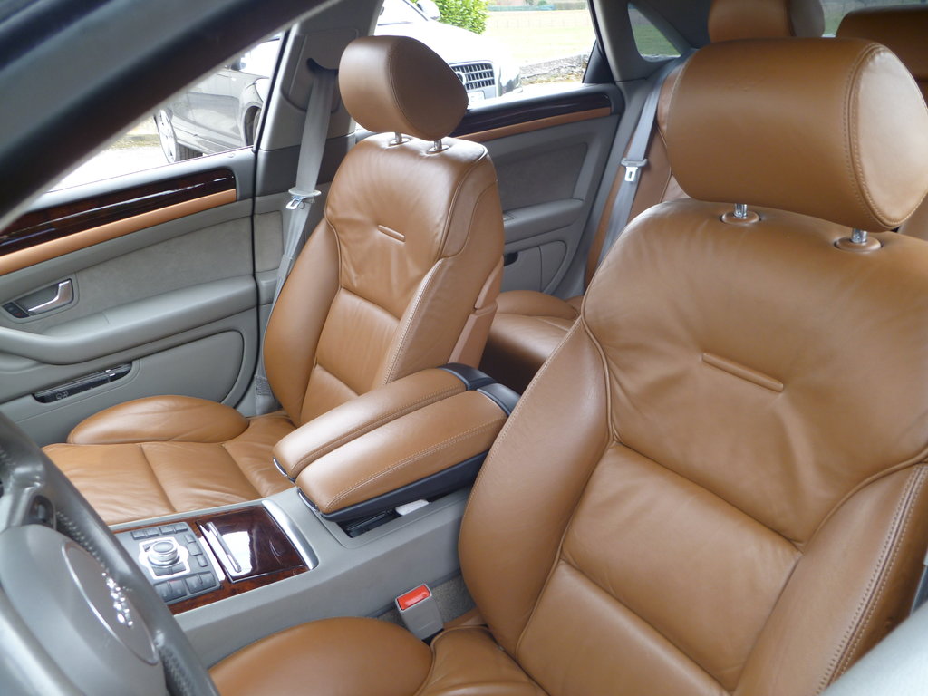

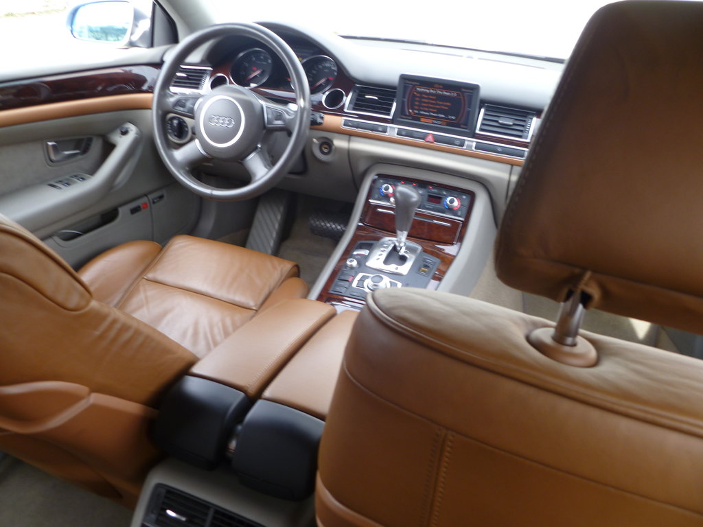

je viens de faire des photos de l'interieur, comme j'en avais jamais mis !
les photos sont faites vite fait, donc ça rend moins bien quand vrai...
Modifié par JJA8
Monsieur est modeste...lol elles sont sympas tes photos et ton intérieur aussi,très clair, c est vrai que ça change du noir...
Belle voiture ;-)
Lol justement les photos son trop clair... J'avais ouvert toutes les vitres Teintees pour les photos pour que ce soit plus clair !!! Mais quand c'est plus sombre c plus jolie!
Effectivement c'est plus clair que du noir, mais a la base je suis pas fana du gris clair, je trouve l'intérieur en noir dans une A8 plus classe !
Bah je veux bien voir une photo de l intérieur vitres fermées si tu as ;-)
Le lecteur d empreintes ça marche bien?
Bah non j'en ai pas je pensais que ça allais faire trop sombre !
Et le lecteur d'empreinte c'est un peu capricieux ...
Merci ;)
Sinon pour l'échange, je le garde encore un peu... Ça fait que 10 mois que j'ai changé les sièges...
merci :sol:
