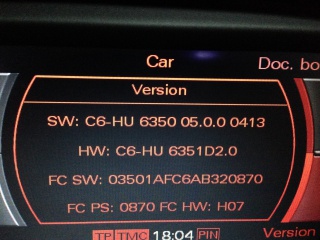

bonjour a tous
je viens prendre quelques infos...
j'ai actuellement cette version(je pense que c'est celle d'origine)

Il y a 3 cd pour le MMI et un dvd pour le GPS
Tu as une version assez recente du MMI donc petite maj en perspective
Pour le GPS il faut sortir le DVD pour voir l'annee ecrite dessus. Il faut debloqué l'ejection du dvd avec le vagcom si ce n'est pas encore fait
