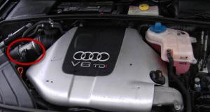

Pour en revenir au contrôle du débit d'air, il me semble que cela se trouve après la sortie d'air du filtre à air. Sur un V6 c'est sur la partie gauche en sortie du filtre, là quoi ! non !!?
Bon pour le nombre de vis, j'ai pas vraiment compté, j'ai juste vue que c'était du torcks avec un point au mieux....
Bon Steph, je me plante complètement ou tu me rassures un peu !? :bien:
pour tes symptomes, je n'irai pas plus loin car je ne sais pas et je ne voudrais pas te lancer sur une fausse piste.
Pour le débitmètre, c'est bien ça entouré en rouge. il y a 2 vis cruxiforme du coté moteur et un collier coté boite à air.
Si c'est un collier d'origine Audi à usage unique, prévoir en un en remplacement.
Toujours pour le débitmètre, à par nettoyer la grille, tu ne feras pas grand chose en le démontant, pour voir s'il est en cause, il faut vraiment le VAG COM ( voir mon dernier post avec le lien )
