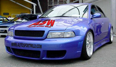

pas de réponse tempi... autre question je veux acheter un pare choc style rs4 mais qui est esthétiquement très proche de l'origine sans les ailes large. J'ai trouvé un model chez auto sport willy sois disant pour a4 normale mais on voit bien sur la photo que la voiture à les ailes plus large.
http://www.autosportwilly.com/fiche.php?ID=7383&niv=1-95&model=827&IDmarque=13&keyword=&
J'ai appelé directement chez eux et le mec me dit que le pare choc est bien comme sur la photo mais pour model normal, du coup je sent que si je le commande je vais tombé sur un modele qui n'a rien a voir.
Quelqu'un a t'il déja vu ce pare choc en vrai ou connaitrait il au moin ses caractéristiques? merci

Alors pour le pc av je connais pas trop par contre ca dois être de la fibre donc très fragile sans parler qu'il faut les fixations fait maison :bigsmile:
en plus pas d'emplacement plaque <_<

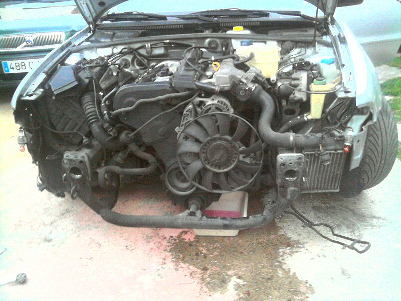

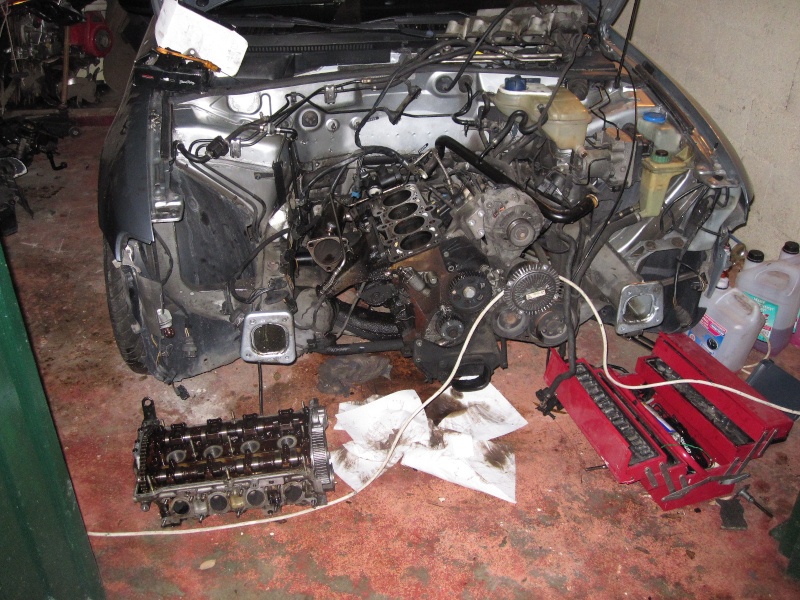

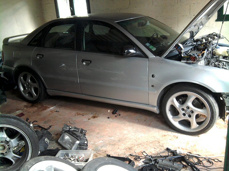

j'ai pas trop donné de signe de vie dernièrement et pour cause, j'ai craqué, j'ai déposé une bonne partie du moteur et je me lance pour tout refaire

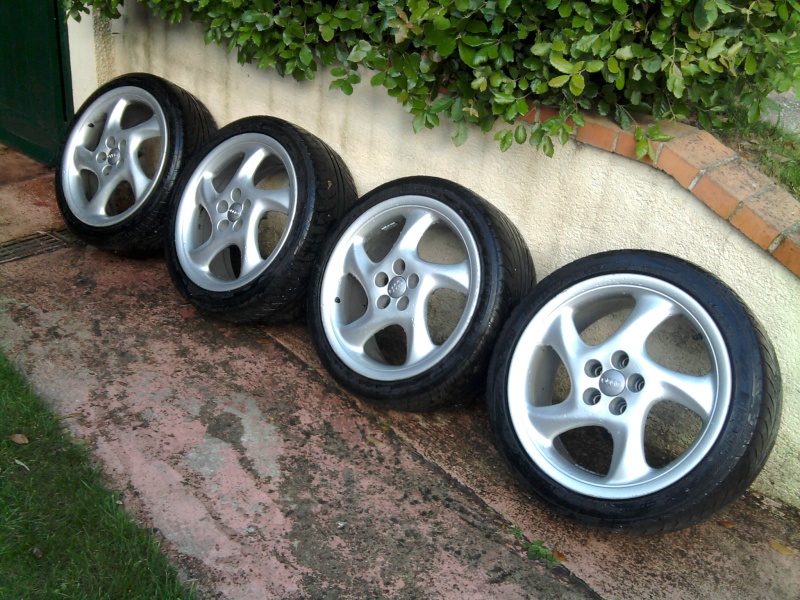

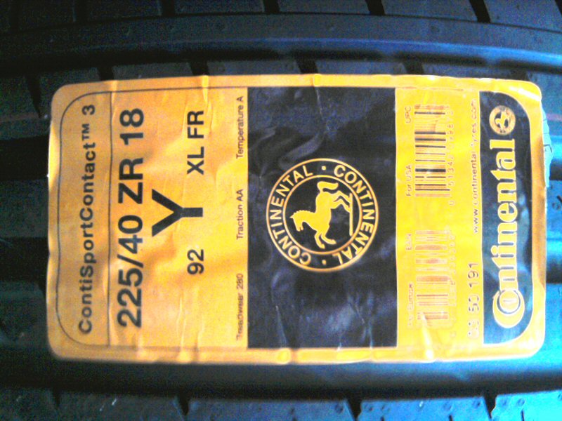

sinon petit plaisir, achat de jantes repliques porsche pour une bouché de pain que je vais repeindre car il y a quelques rayures et pneus neufs bientot montés!
je vais bientot partir en vacances du coup la commande de pièces et remontage sera pour septembre
Modifié par PhoeniX GTI
Ahhh un adepte des Continental !! diablotin.gifLE pneu qui croche enfin le bitume !
Quand tu parles de tout refaire ... c'est de ou à ou ? (genre la segmentation ?, les sièges de soupapes ?, ....)
Parce que quand je vois toutes les pièces comme ça dans ton garage moi perso je tombe fou bigsmile.gif ... déjà pour ma distri il faut tout bien que je range de peur d'oublier des choses ...
je penssais pas prendre continental au début mais j'ai touché les 4 pneus neufs 300€ au lieu du double donc sa claque. Pour le moteur vu que la puissance recherchée ne dépassera pas 300 chevaux je ne passe pas en forgé mais il à 200 000km du coup je préfère ouvrir pour voir l'état surtout qu'il est bien dégueulace, refaire la segmentation, coussinets, join de culasse, culasse etc... et montage donc du turbo k04-015, collecteur d'échappement gros débit, volant moteur allégé, embrayage renforcé, injecteurs s3, échangeur frontal, décata, ligne en 63,5, dump, manos, durites silicones et j'en passe

Tes jantes sont très belles et elle lui vont super. C'est sobre et classe ... Comme une PORSCHE :hot:

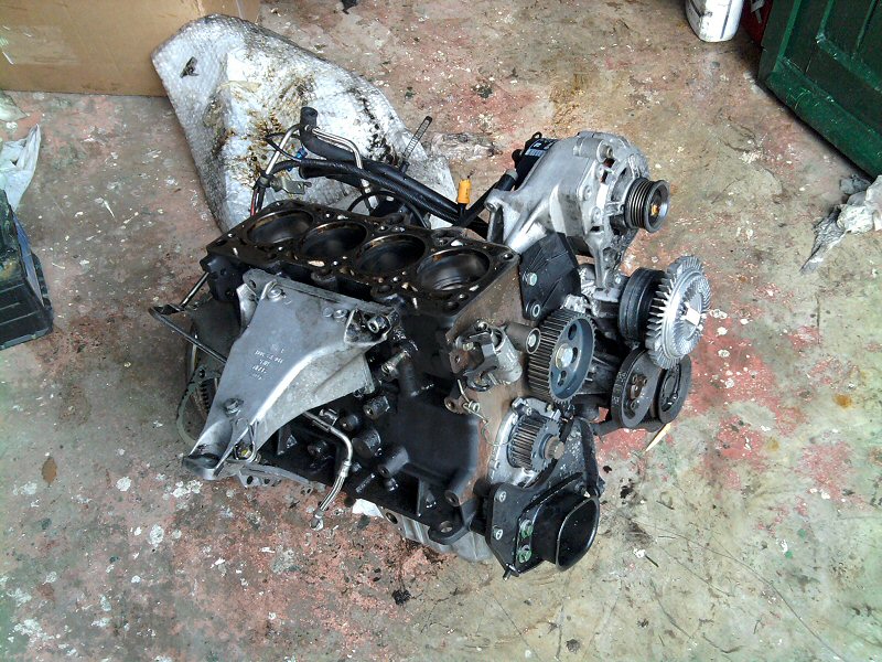

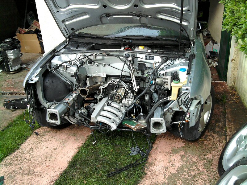

Moteur désposé. Un notoyage avec les prudits qui vont bien et c'est comme neuf. La suite des travaux en septembre après les vacances.

Le moteur en dans un bonetat? Tu vas contrôler quoi?
:) merci
le moteur est en très bon état, les arbres à cames, chambres, pistons etc sont comme neuf. Je vais refaire la segmentation coussinet et rénovation de la culasse, tous les éléments d'usure quoi
C'est ce que j'allais te dire ^^ A ce niveau là, c'est bien de faire un joint de culasse
t'inquiet je refait tout et je fais beaucoup de photo pour en faire profiter les gens et aussi pour inspirer les autre projet, même si j'avou qu'avec le temps je commence à en avoir marre des repliques de mes véhicules. Le gros du travail arrive en septembre et les commandes vont me faire très mal au porte monaie entre le fameu turbo borg warner, l'embrayage renforcé, volant moteur allégé, échangeur, rénovation complette du bloc et j'en passe. D'ailleur a mon avis je vais d'abor finir le moteur et plus tard j'attaquerais l'esthétique pur et l'intèrieur
