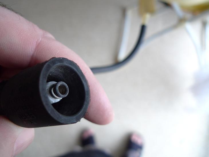

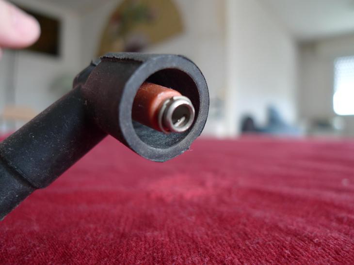

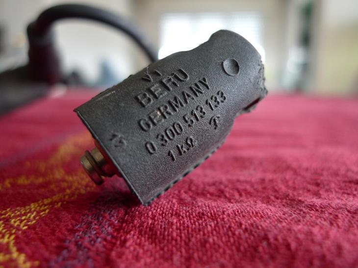

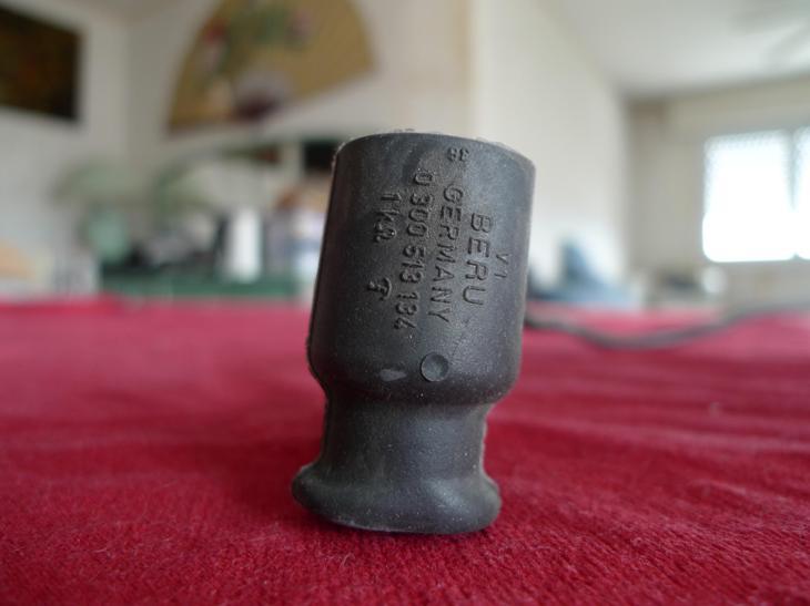

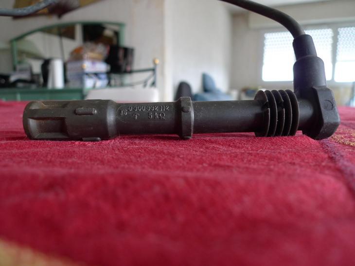

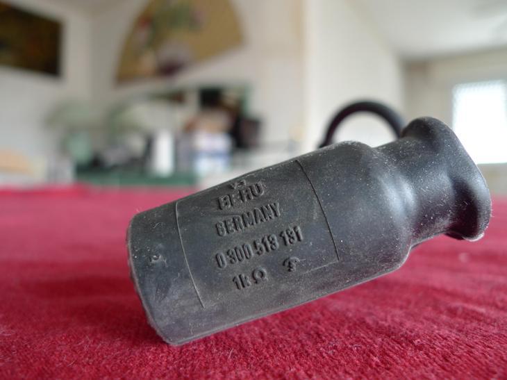

Bon déjà regarde ce que cela donne les contacts qu'il faut pas trop avoir pour un cordon de bougie :
La photo d'un "moins vieux"
Sinon , dis moi si ils ressemblent à ça sur ta S4 :
Celui entre bobine et distributeur :
Ceux des bougies :

Ok , par contre , c'est des fils des bougies que j'ai besoin d'une photo , pour voir si ce sont les mêmes ..
Car le kit pour 100 S4 ne coute que 150 € alors que celui de la V8 dans les 350 ( alors que c'est les mêmes bougies et la même bobine et la même tete de distri .. )

Salut JP, je me suis penché sur ton problème de faisceau de bougies et après ma petite enquête voici ce que je peux te dire :
J'ai comparé les références entre AUDI V8, 100 S4 V8 et S6 V8.
Pour les 3 on trouve la même référence de jeu de fils d'allumage : BERU 0300891177 (plus de 300€)
Il est précisé sur ce modèle que la connexion est de type "dent de scie".
:exclamation: Sur les jeux de fils moins chère (VALEO, environ moitié prix) il est précisé : type de connexion M4.
Sur 100 S4 V8 et AUDI V8 les bougies sont les mêmes ainsi que les bobines et les têtes d'allumeurs.
D'ailleurs pour les bobines il n'y a qu'une seule référence : BERU 0040102036
Et il est aussi précisé : type de connexion "dent de scie".
Je pense que les jeux de fils autres que BERU sont prévus pour les toutes dernières versions de la 100 S4 V8 (290ch et non 280ch). Il doit certainement y avoir une différence sur le système d'allumage. Je crois d'ailleurs que ce n'est plus le bloc ABH mais AEC ? Existe-il des S6 ABH ?
En tout cas ça expliquerait pourquoi ces références n'existent pas sur AUDI V8.
Je pense que tu n'auras pas le choix... Essayes d'aller chez un fournisseur local (avec ta crate grise) et tu vois ce qu'ils te sortent comme prix, marque et référence.
Ha , Ok de ta recherche ( tu es allé ou ?? car j'avais pas mal investigué la autour .. )
Bah , en fait on les trouve aux US pour 180 $ des "bosh" , mais ça me fesait suer d'en acheter labas ... mais finalement , je pense que c'est ce que je vais faire.
Sinon , la voiture roule bien maintenant avec ceux d'occase .. alors ça urge plus , j'ai gardé les anciens au cas ou ... et je peux toujours en mettre des neufs de 205 à la limite puisque c'est les mêmes embouts !
Sinon , je pensais à ceux ci : http://www.oscaro.com/fiche.asp?Sinon , je pensais à ceux -ci car la photo est très représentative mais n'est pas précisé le type de connection ...( c'est pour les 100 S4 )
Sinon , comme c'est sur Lyon , je vais y aller ....
Modifié par 205
J'ai regardé sur 3 sites de vente en ligne (OSCARO, WEBDEALAUTO, MISTERAUTO), sur AUDI V8 on ne trouve que la référence BERU.
Pour moi il n'y pas le choix c'est le seul montage correct. Attention aux photos sur les catalogues de pièces, elles ne sont pas contractuelles !
Pour le kit BOSCH je ne sais pas...
Bon , en premier j'irais chez BOUGICORD directement voir ce qu'il y a moyent de faire et à quel prix , sinon j'acheteras un kit aux US
