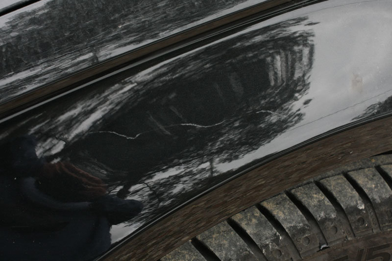

retour des congés en corse et dans un super marché on m'a fait volontaire ou involontairement une rayure sur l'aile avant gauche.
elle est de 10 cm a peut et pas profonde, quel polish ou efface rayure dois je utilise?
j'ai entendu parler de GS27.
j'ai vue egalement un réparateur de rayure de chez GS27 également.
que dois je faire?
PS: la A4 est noire métal.

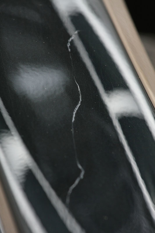

alors tout depend de ce que l'on voit ..
Si on voit l'apret ( le blanc , la sous couche ...c'est beacoup plus compliqué.
Si la rayure est donc tres peu profonde :
- bon gomme rayure de la teinte de ton vehicule ou pas
Michelin ou scratch X mais tres tres cher
- et bcp de patience....et on applique et on applique et on reapplique.
ET on termine par un polish
PS : tu peux aussi donner un coup très lège de papier de verre en 1000 voir 2000 si tu trouves ...
Si on voit l'apret :
- Fais au pinceau de modelisme une retouche sur la rayure et ce 2 à 3 fois en laissant bien sécher
- Puis gomme rayure et encore gomme rayure
et renouvelle l'opération de peinture si besoin est ...
Bon courage c'est long et fastidieux mais tu peux arriver à ce que l'on ne voit quasi plus rien
ah merci pour tte les précisions, je vais essayer ca mais avant je peut essayer de faire une photo car j'ai peut etre pas tout compris :-)

En gros si tu "sens" la rayure au toucher c'est mort. Tu ne rattrapera pas complètement la carrosserie sans repeindre.
Dans le cas contraire, c'est possible à condition d'utiliser un bon produit efficace sans être trop abrasif (on oublie les efface-rayures bon marché !)

peux tu faire un photo en gros plan en éclairage indirect , stp

Pour le stylo retouche, il faut l'acheter à ta concession(+/- 12 €), il s'agit d'une couleur et d'un vernis, chacaun dans un petit pot avec un pinceau...
Il n'y a pas de stylo générique, c'est en fonction de la couleur du véhicule
