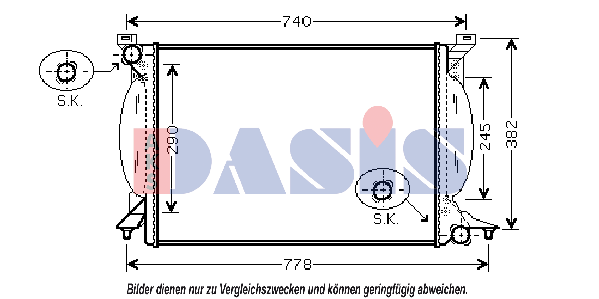

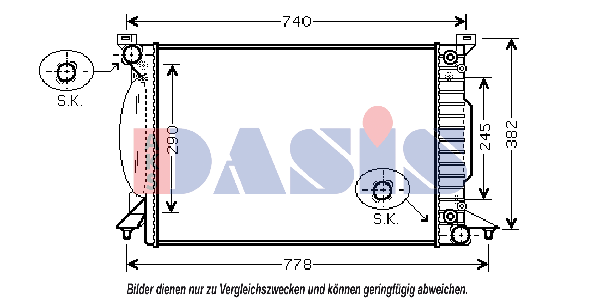

Salut, Selon cet éclaté, il y a manifestement 2 références potentielles pour ton V6 TDI : Le 2ème modèle correspond à celui que tu as trouvé. Aide-toi des schémas et des dimensions ci-dessous pour déterminer lequel des 2 il te faut. https://audi.7zap.com/fr/rdw/audi+a4+avant/a4/2003-249/1/121-121070/ Voici ces 2 références OEM : - soit 8E0 121 251 J ( radiateur dimension 632X414X34MM) pour codes moteurs AYM, BFC, BDH, BAU, BDG, BCZ Pièce que tu trouves ici : https://www.piecesauto.fr/aks-dasis-1728197.html Cette pièce a pour équivalence les marques suivantes : AKG: 4785006, KAI206 AKS DASIS: 01103121 AVA COOLING SYSTEMS: AI2206 FRIGAIR: 01103121 HELLA: 376766331 NISSENS: 60302A NRF: 50540 TYC: 7020020 VALEO: 734268 VAN WEZEL: 03002206 - soit 8E0 121 251 Q (avec radiateur d'huile / dimensions 632X414X34MM) pour codes moteurs AYM, BFC, BAU, BCZ, BDG. Pièce que tu trouves ici : https://www.piecesauto.fr/aks-dasis-1728198.html Cette pièce a pour équivalence les modèles suivants (ce qui correspond au modèle que tu as trouvé) : AKG: 4785008, KAI207 AKS DASIS: 01103123 AVA COOLING SYSTEMS: AI2207 FRIGAIR: 01103123 HELLA: 376766341 NISSENS: 60303A NRF: 50544 VALEO: 734270 VAN WEZEL: 03002207 Tu trouveras aussi dans l'éclaté la référence du vase d'expansion rep 10. Espérant que cela va t'aider. @+
