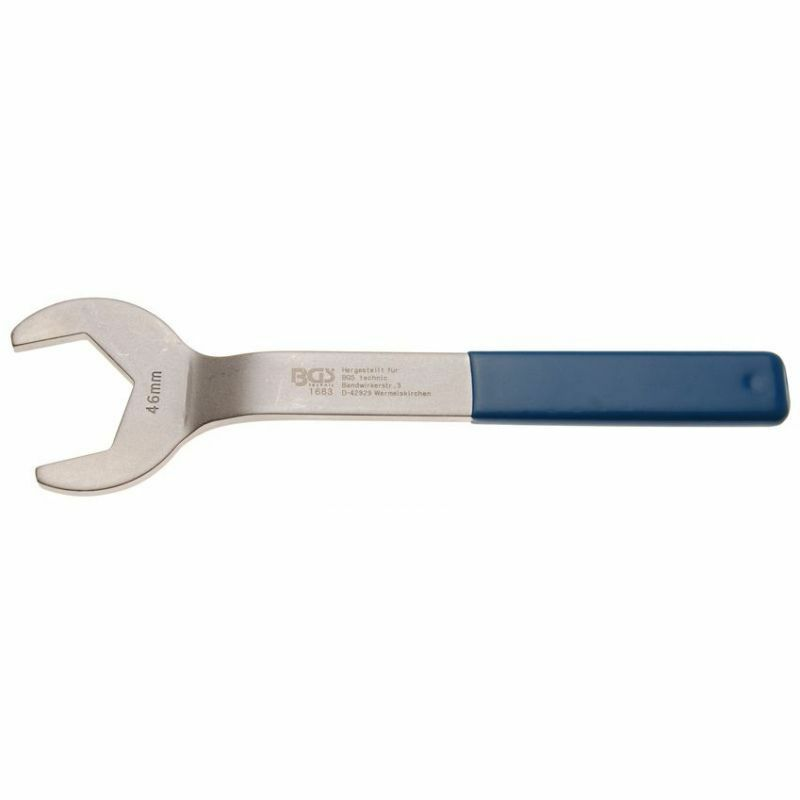

[1.9 TDI] - Outillage dépose poulie visco-coupleur
WAUZZZ a répondu à un(e) sujet de WAUZZZ dans A4 B5 - (1995 à 2001)
Salut Dangi, C'est exactement ça. Merci pour la photo que tu as jointe qui est on ne peut plus explicite concernant le positionnement de la clé. @+ -
WAUZZZ a posté un sujet dans A4 B5 - (1995 à 2001)
Salut à tous, En refaisant ma distribution et les courroies d'accessoires sur ma nouvelle A4 TDI AFN, j'ai découvert une astuce qui risque de vous intéresser fortement : ELSAWIN et les revues techniques prévoient qu'il faut disposer d'une clé à ergots pour faire contre-coup lors de la dépose de la poulie du visco-coupleur. Cette opération est indispensable pour libérer l'accès lors du remplacement du tendeur automatique de la courroie d'accessoires (5PK1592). Ceux qui ont déjà réalisé l'opération savent combien il est délicat de trouver une clé à ergots idoine (solidité + encombrement réduit) pour faire le contre-coup lors du desserrage de la vis Allen qui maintien la poulie du visco. Je me suis aperçu qu'entre la poulie et le vico-coupleur, il y avait possibilité d'insérer une clé plate. J'ai donc mesuré au pied à coulisse l'ouverture de la clé qui correspondrait : la côte est de 46 mm. En cherchant un peu sur le net, j'ai ensuite trouvé une clé plate, marque BGS (modèle 1683) spécifique pour les visco-coupleurs OPEL & GM. J'ai donc commandé cette clé : https://www.ebay.fr/itm/233250021702 Conclusion : Elle va parfaitement pour participer à la dépose de la poulie du visco-coupleur de nos A4. Pour tout vous dire, elle est nettement plus adaptée que la clé à ergots (le contre-coup se fait beaucoup plus facilement). Je vous la conseille donc très vivement. @+ -

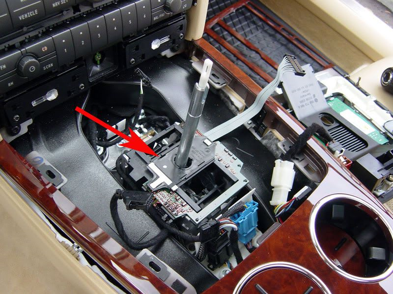

Mise en sécurité boîte auto. Voyant PRNDS clignotant
WAUZZZ a répondu à un(e) sujet de BG1 dans Electricité / Electronique
Salut, Peut-être un problème contacts électriques au niveau du levier de vitesses (poussière ou autre). Enlever le soufflet et la platine au pied du levier pour accéder au circuit imprimé avec les plots qui indiquent dans quelle position se trouve le levier (PRNDS). Pulvériser du nettoyant pour contacts électriques sur les plots : @+
