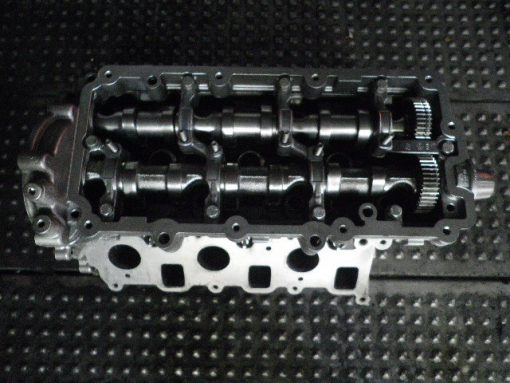

Salut, Alors, d'après cette photo ci-dessous, les évidements des AAC sont bien vers l'extérieur comme tu l'as précisé Damien et il ne semble pas nécessaire manifestement de faire pivoter les AAC pour extraire ou réinsérer toutes les 8 vis de culasse : Je ne sais donc pas trop quoi te dire, désolé. Le seul truc qui me vient à l'esprit, ce serait qu'un des 2 pignons qui engrène les AAC entre eux a tourné sur son arbre. En effet, certains AAC ne sont pas totalement taillés dans la masse mais sont faits de pièces rapportées (pignons et cames notamment) emmanchées en force par contrainte thermique. Pour exemples sur 2.5 TDI, on rencontre des AAC totalement taillés dans la masse sur les premières versions comme celui-ci dont les cames sont par ailleurs usées: Ou sur les versions plus récentes du 2.5, des AAC constitués de pièces assemblées (on voit très bien que les engrenages ont été montés sur des parties rectifiées) : @+

Salut, Il faut peut-être juste insérer les vis de culasse avant de monter les AAC. Il faudrait voir la procédure Elsawin pour le savoir. @+
