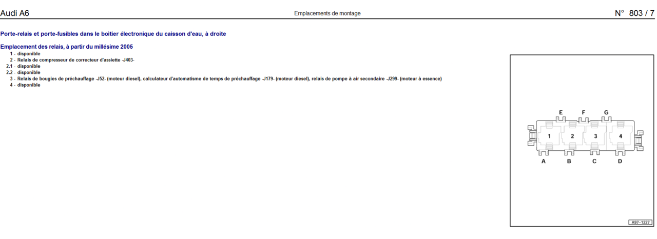

Voici de quoi investiguer sur le réseau de ton véhicule, vérifie le motronic (ECU moteur) en terme d'alimentation. -

Tu dois avoir un relais de démarrage de mise sous tension (Borne 30 et 15) voir si ces derniers sont efficients, et si oui inspecter les contacts du relais pour savoir si ils ne sont pas charbonnés, ce qui entrainerait ton soucis de tension. Pour te faire une réponse plus précise, il faudrait avoir une photographie de ton étiquette dans le puit de coffre ou dans le carnet d'entretien, 1ère ou 2ème page. Ensuite avec Elsawin, on pourra "tracer" la mise en tension, et essayer de trouver la cause de ta baisse de tension brutale, car outre le soucis de batterie faiblarde que tu as changé, et que tu as recodé, ton MMI t'indique d'ailleurs que c'est OK (Il n'y a aucune raison de le mettre en doute), je pense à un soucis de relais de mise sous tension. -
