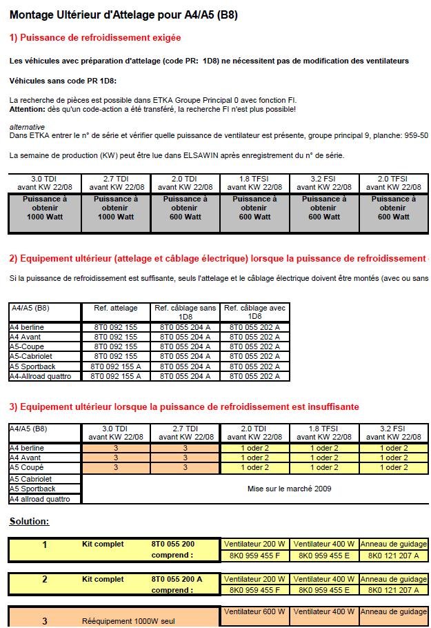

  2. en grattant beaucoup j'ai trouvé ça juste 1 chose : si audi fait 1 kit aussi cher, y a quand meme une raison. Ok le montage feuvert doit fonctionner pour tracter une remorque pour aller au poubelle le dimanche. Mais imaginer que vous vendez le véhicule et que celui tracte un gros bateau, le compartiment moteur prend feu à cause du ventilo qui tourne à fond pendant 3 heures, le véhicule brule dans un tunnel......et c'est la même catastrophe que le tunnel du mont blanc, et ce sera vous les responsables voila, fallait le dire une autre chose, le montage sur un Q5 est comme un origine, avec la manette à gauche dans le coffre.

  13. si c'est moi cher, c'est bien qu'il y a une raison............. quelles différences entre 1d0 et 1d8??
