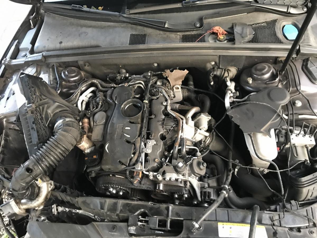

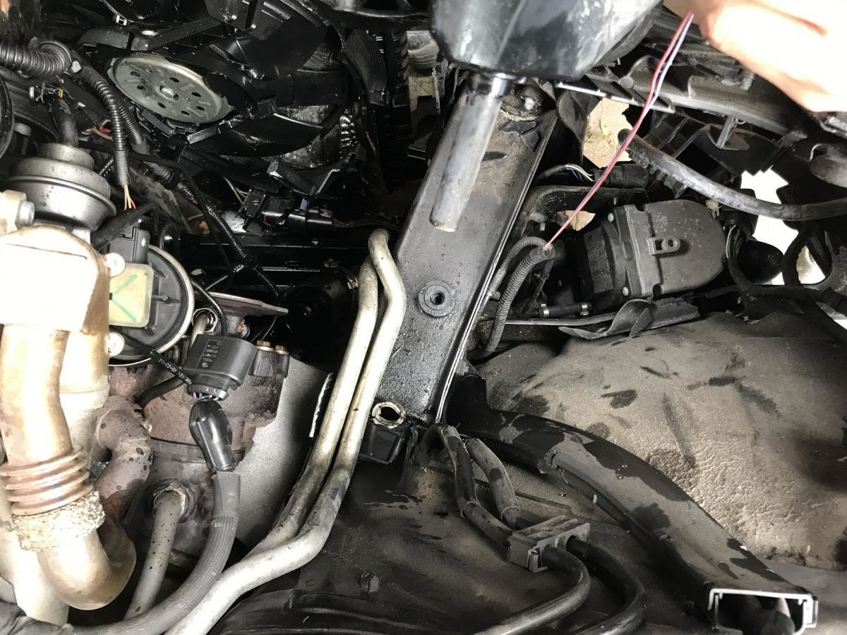

le turbo est a 800 en échange standard... une face avant complète, avec les radiateurs, entre 1800 et 2200 si on cherche bien et qu'on est prêt a faire 1000bornes pour aller la chercher... et le travail de carosserie et de redressement, j'ai un "devis" a 2200€ reste plus qu'a trouver LA face avant... à savoir que si je trouve la même couleur... (gris améthyste), le carrossier fera encore baisser un poil la facture... -

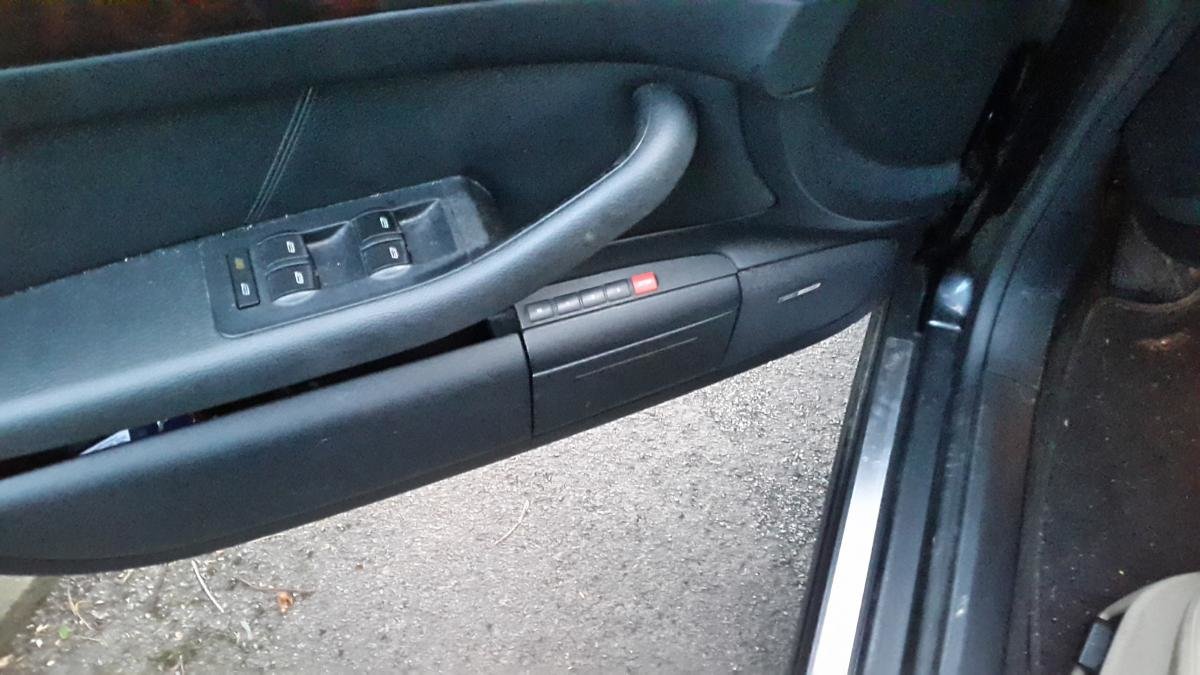

il semble que ce soit juste une histoire de Can, et de K line... ca fait le diag aussi ce matin en arrivant au bureau, j'ai eu envie de prendre quelques photos... j'ai pas lavé l'intérieur depuis quelques semaines... trop de taf... mais ca donne une idée des petites modif que j'ai réalisées -

besoin d'un marbre ou d'un gabarit... déjà trouvé... ça a pas vraiment tapé fort... les air bags ont pas déclenché ... évité un gland qui tournait à gauche... direction les graviers pour avoir un freinage de merde... et un arbre sur la trajectoire... en fait, le bon réflexe aurait été de prendre le gars qui faisait une manœuvre, il aurait été en tort... le problème, c'est que l'arbre il bouge pas... c'est la voiture qui bouge... le longeron coté passager est incliné d'une 30aine de degrés... tous les radiateurs sont explosés... le turbo s'est cassé en 2 et s'est pris dans les ventilos... l'un dans l'autre, il semble qu'il y ait moyen de s'en sortir pour entre 5 et 6000balles... le calcul est vite fait... sportback, quattro, webasto, cuir chauffant full électrique, mmi navigation plus, vitrage athermique, châssis sport, start&stop... 91000km pour en trouver une il faut au minimum syndical 19000€ pour le moment on nous offre 8000 de l'épave... le gars qui la répare la toucherait donc à 13000... vaut mieux la réparer -

alfnomad a posté un sujet dans A5 B8 - (2007 à 2016)
Bonjour tous! je suis en général plus actif sur le forum A6 c5... mais vu qu'un ami me demande conseil... et que sa belle est une A5... C'est vers vous que je me tourne... tout d'abord la belle: et quelques options: Et ensuite, le crash... Donc... vu que la bête n'a que 90.000, on va réparer! Par contre, Cela apportera t'il une plus value de la convertir en phase2 ? les faces complètes de phases 2 sont elles plug&play? les radiateurs & ventilateurs sont ils identiques sur tous les TDI (ici c'est le 2.0 170ch) Et enfin... Z'auriez pas une face avant à vendre pas trop cher? -_- -
