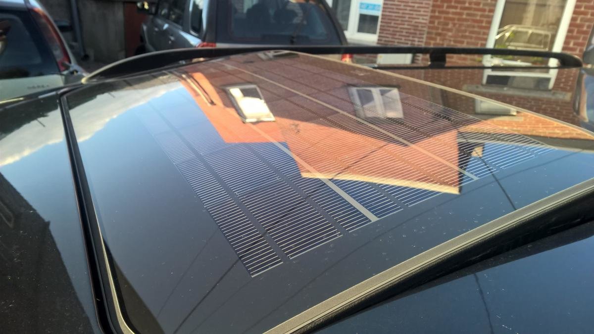

  11. Les panneaux solaires :p

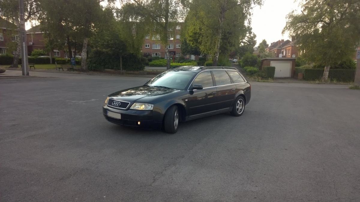

  21. Pas mal actif en ce moment sur le forum, je me suis rendu compte que je ne vous avais jamais présenté ma femme... Cela fait presque 2 ans que je l'ai mais je ne l'ai jamais présenté... Je n'ai même pas de photos récentes (et elle a pas mal changé depuis, avec quelques rétrofits :D) 1600€ en Allemagne Elle avait pris cher... je l'ai acheté parce que je la voulait noire, phase 1, Quattro, en boite manuelle, en tdi, avec toit ouvrant et avec max 150cv (question de taxes) depuis, j'ai: Changé le moteur, la boite, le train avant et le train arrière (avec différentiel), les disques, les étriers, les plaquettes, l'intérieur, j'ai ajouté l'ODB, les hp bose, un autoradio alpine, le volant S-line, les jantes... Bref, je m'amuse :D me reste à changer les amortisseurs... le retro électrochrome qui n'est pas en forme

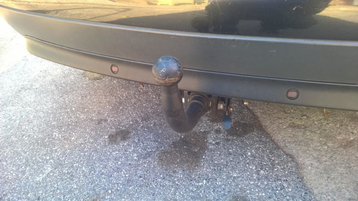

  22. Bonjour, Ça dépends sans doute un peu de celui qui a installé ton attache remorque, le mien était planqué dans la trappe arrière gauche... si tu ne trouve pas, enlèves ta roue de secours et suit les câbles de l'attache remorque qui doivent passer par la...
