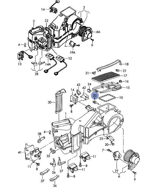

sinon, sur passat (tres similaire aux chassis A6) la sonde avec la ref. la plus proche est 4A0820539A est juste sous le filtre d'aspiration de l'air... au passage, c'est quel logiciel qui te donne l'erreur 818? -
Climatisation ne marche pas je desespère...
alfnomad a répondu à un(e) sujet de lpmhr dans S6 C5 V8 / RS6 C5 V8 / RS6 Plus C5 V8 - (1999 à 2004)

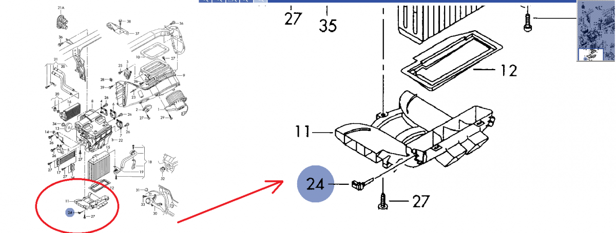

et donc la 4b0820839, c'est la t°intérieure, pas une sonde de l'évaporateur pour arriver la, si ma mémoire est bonne, un peu de sport: démontage ventil. arrière, accoudoir central, carrossage frein main, levier de vitesse, cendrier, contour autoradio et clim... une après midi de travail (si tu dois changer ton boitier airbag, profites en, il est juste en dessous) nb: tu as une RS aussi, c'est peut être un poil différent de la A6, et en effet, le 4b0820539A n'est pas indiqué d'un chiffre sur le plan -
la G263 n'est indiquée nulle part dans elzawin ni dans etka en sondes G , je vois G17, G89, G107, G192, G143, g150, g151, g221, g238, g112, g135 g220 g13 g65... par contre je la trouve sur, par ex. l’Audi A2 et sur la A8 D3(a coté du servomoteur V70, derrière la boite à gants, câble vert et blanc) du coup, j'ai l'impression qu'il y a une erreur de diagnostique donc, peux tu: supprimer les codes défauts, faire un essai roulant de 2km puis: et tu m'envoie les résultats que ce menu caché affiche faudrait aussi la passer au vcds pour une remise aux "basic settings" http://wiki.ross-tech.com/wiki/index.php/Audi_A6_(4B)_Heating/Air_Conditioning_(from_MY_2002) profites en pour vérifier le codage du calculateur. Au passage, sur ETKA, il y a 2 sondes sur l'évaporateur: 4b0820539 et 4b0820535A (t°intérieure et t°extérieur) -
