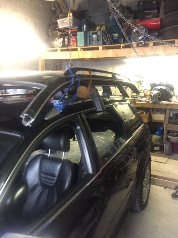

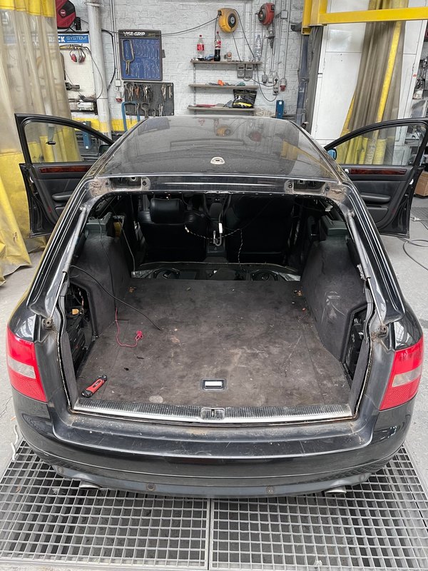

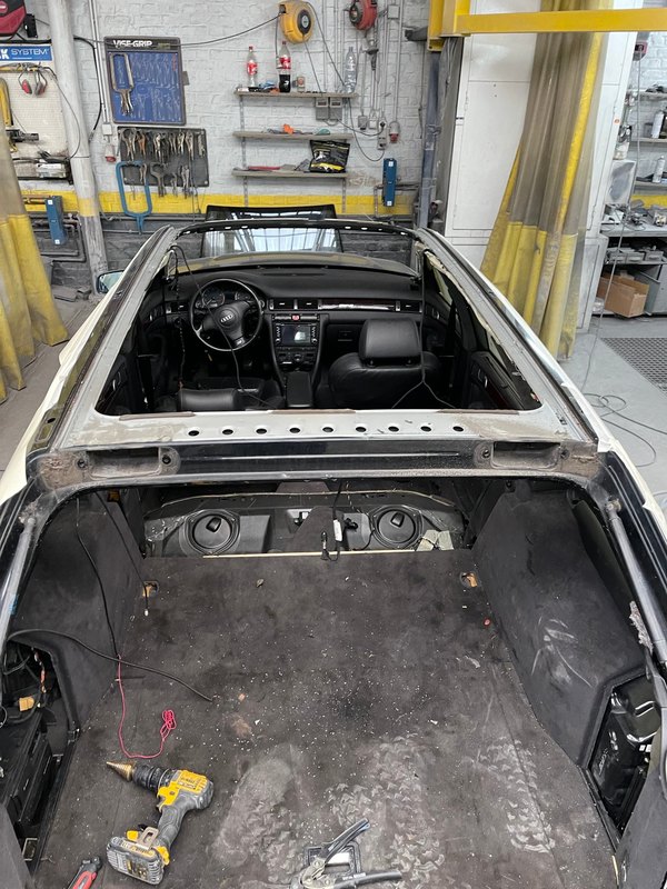

  17. ca fonctionne impec... mais évidement, le carrossier avait oublié de passer les tuyaux... ca m'a pris 6h de les passer à l'endroit prévu à l'origine... j'ai du inventer et fabriquer un outil pour creuser dans le polyuréthane expansé présent à l'origine dans les montants sans toucher à quoi que ce soit... mais c'est fait... et c'est étanche!
  18. Une petite vidéo que je trouve intéressante: Vous me voyez venir???
  19. Ca se passe de commentaires... Et maintenant... j'ai un toit ouvrant!!! (tuto sur la partie électronique et le passage des tuyaux à venir)
