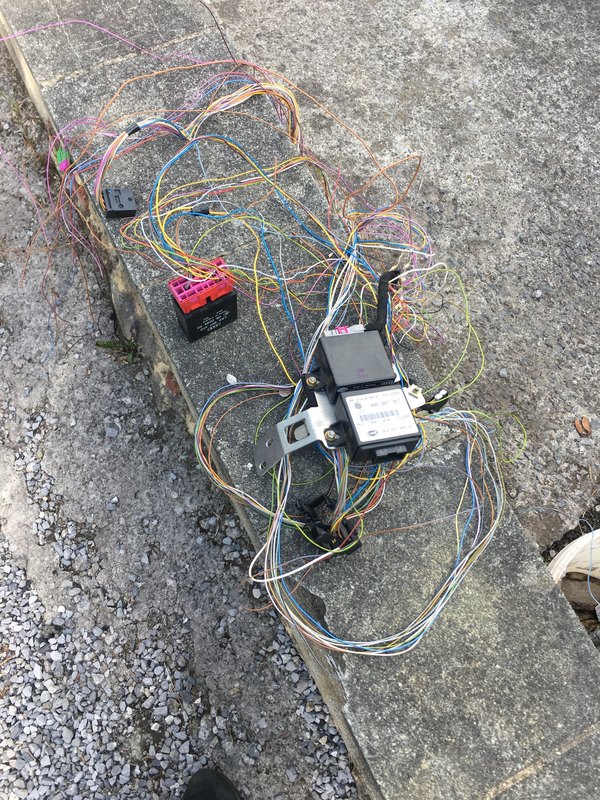

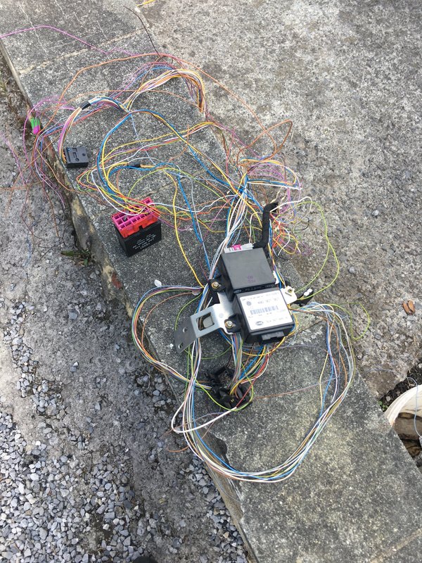

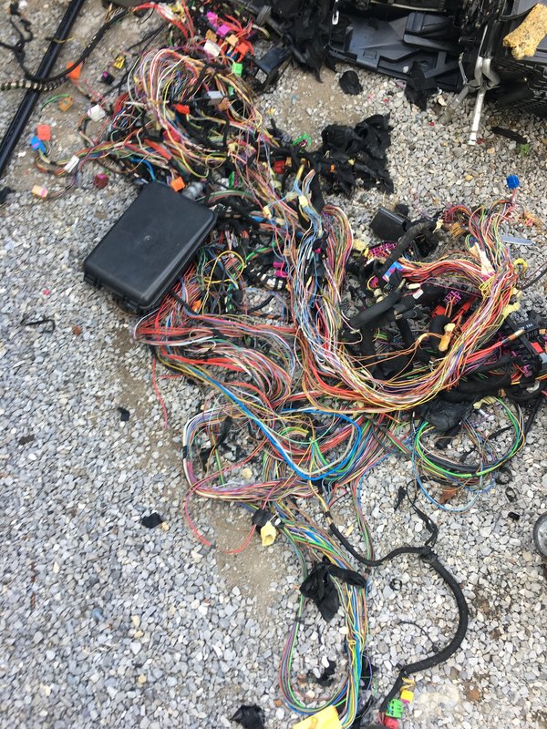

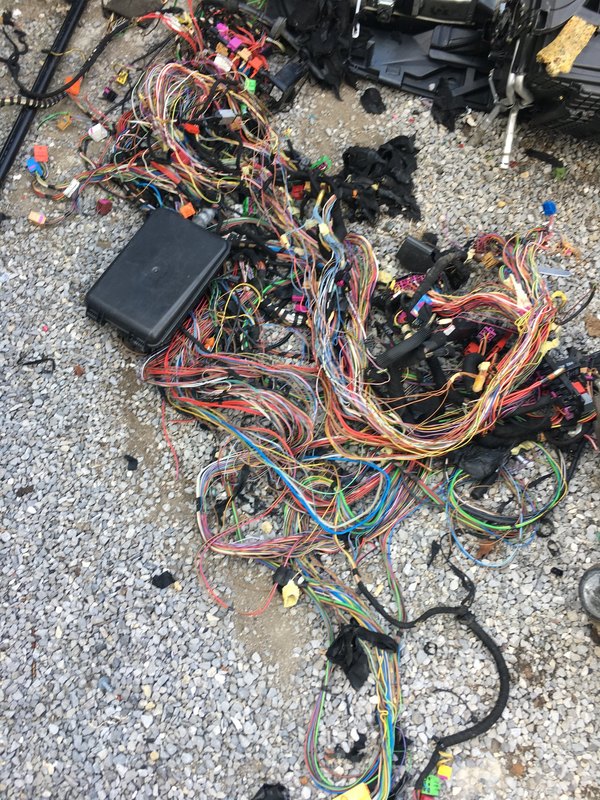

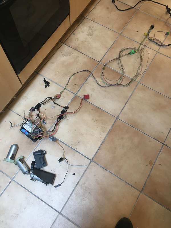

A qui le dis tu! j'ai tellement mal partout que j'ai l'impression d'avoir le covid... 34 ans... mais toujours aussi jusqu'au boutiste dans mes passions la première photo, ce n'est que le faisceau électrique complet de ma donneuse... mais la partie qui nous intéresse est dans le faisceau du tableau de bord... avec un petit bout sous la moquette vers le siege (fiche verte vers fiche orange) si je devais le refaire, je trouverais une donneuse à vendre pour pièces, j' attacherai le tableau de bord avec son faisceau, le siège conducteur et les faisceaux de portières gauche et droite avec intérieur de porte gauche, ainsi que le bouton rétros et le calculateur de rétros (si il a été dévissé du tableau de bord) pour ce qui est du risque de tout casser... impossible, ce mod est même totalement réversible! j'ai laissé les faisceaux d'origine en place, j'ai fait des épissures dans les câblages pour me repiquer mais sans rien débrancher... seul le faisceau du bouton du siège a été un peu saccagé, mais il y a concrètement 10 fils à ressouder sur le faisceau de siege d'origine + 2 pour le siege chauffant, et roulez jeunesse! et si on est vraiment difficile, même en l'état, si un place un autre siège recaro, il va fonctionner direct et sans modif... j'ai aussi laissé les 2 connecteurs pour le bouton des rétros dans la console centrale, et les 2 branchement rétros dans les portières, si un puriste me rachetait la bagnole et voulait la récupérer rigoureusement d'origine, il pourrait, j'ai tout conservé! (c'est d'ailleurs valable pour l'intégralité des pièces, j'ai mis le double vitrage, j'ai gardé les vitres d'origine, j'ai changé les amortos, pareil, la crémaillère également... et ce sera pareil pour la boite) -

la vidéo viendra quand mon camarade me l'aura envoyé par mail... la lampe de poche de mon gsm a beaucoup servi... la batterie n'a pas vraiment apprécié pour les photos, voici, (mais avec un préambule, je vais me répéter, mais c'est histoire que toute l'info soit centralisée en un seul point du topic, de plus je vais tacher d'organiser ca dans l'ordre dans lequel j'aurais du le faire... et pas dans celui que je l'ai fait...) : Tout d'abord, voila le faisceau complet que j'ai du dépiauter... alors, c'est aussi chiant à faire que ça en a l'air... mais pas difficile quand on sait quoi chercher! a droite du centre de la photo, et en haut au centre, les vestiges des nombreuses gaines qui recouvraient ces câbles... ça colle au doigts! Ensuite, voila quoi récupérer : Ces photos ne montrent pas les faisceaux des portières, mais ils viennent tout seul, et il n'y a rien à dégainer en gros, pour les récupérer il faut identifier puis suivre les gros connecteurs noir et vert du pilier A sur lesquels venaient se brancher la portière, et tout récupérer parfois ces câbles arrivent sur des gros connex qui regroupent tout des câbles de mêmes couleurs (genre les câbles de masse, le câble de diag,...) c'est la qu'il faut couper la, on attaque le démontage: enlever les panneaux de portes gauche et droit, les caches des piliers A et et A droit, le cache sous le volant, la console centrale depuis l'accoudoir, les parois latérales de l'autoradio et la boite à gants. comme vous le constaterez dans les photos qui suivent, j'ai fini par re gainer l'ensemble des faisceaux avec de l'isolant, j'aurais du le faire plus tôt, mais évidement, il faut tenir compte de la position qu'ils auront dans la voiture pour passer les câbles dans les portières jusqu’au pilier A droit, il faut enlever le soufflet, il vous faudra aussi enlever le contour qui sert de fixation au soufflet, je vous conseilles de refixer le soufflet dans ce logement plastique, puis de venir remettre l'ensemble dans le logement ensuite, il faut passer une bonne partie du faisceau vers le pilier A droit... je suis donc passé sous le condenseur de clim; juste à coté de la pédale d'accélérateur, par au dessus c'est de ce coté que viens le calculateur de mémoires de rétros... par contre, ne passez pas le fil noir et gris, il n'a pas de connexion à l'emplacement d'origine... pour les fils noir et gris (un à gauche, un a droite, raccordez les ensemble, et ajoutez un câble qui va servir de rallonge, levez la moquette coté conducteur, sortez le boitier étanche du verrouillage central, et venez vous connecter directement sur le noir et gris de la prise rouge pour les rouge et verts, les bleus et gris, les rouge et jaune, pareil mais sur le câblage du compteur, pour faire propre, j'ai utilisé du câblage fin de prise usb, j'ai sorti les borniers du cache fait une épissure sur les câbles de compteur et je suis passé proprement ensuite, tous les bruns sur la masse, et les noirs et rouge sur un + après contact (3 comportements possibles: soit un plus permanent: les retros électriques fonctionneront tout le temps soit le plus de la borne estampillée 75x sous la boite à fusible, les rétros ne fonctionnent plus immédiatement après l’arrêt du moteur soit (comme à l'origine) le plus du fin fil rouge du faisceau du barillet, les rétros ne fonctionnent plus au moment ou on enlève la clé) les fils blancs sur les blancs des fiches noires d'origine des rétros de votre voiture les rouge en mauve vers les rouges et mauves du connecteur vert du pilier A droit il reste un câble, je ne sais pas encore ou il se branche, c'est le bleu et rouge; il sert à envoyer l'info "marche arrière" mais je ne chercherai pas tout de suite... à ce stade, si vous utilisez la fonction mémoire et la branchez sur un siège qui avait la fonction à l'origine, ça marche!!! et c'est pareil pour les rétros à mémoire, rabattables électriquement (à condition que vous utilisiez une commande de rétro qui a l'option, sinon le rétro droit descend et c'est tout!) je vous conseille d'ailleurs, si c'est possible, de brancher le siege complet de votre donneuse à ce moment, pour tester, et faire un "basic settings" du calculateur de siege sur vcds (ce que je n'ai pas pensé à faire) lorsque vous aurez fait ce basic settings, arrangez vous pour mettre votre recaro dans une position similaire --> si comme moi vous ne le faites pas, vous n'aurez pas vraiment de souci, mais si vous faites comme moi un basic settings après coup, le recaro tentera peut etre comme le mien de prendre une position totalement farfelue (genre appuie tête contre volant) mais une fois vos positions favorites mémorisées, genre en 1: lotus, en 2 missionnaire... ok je me tais! ne reste plus qu à faire revenir au bon endroit le bouton des rétros: la on attaque la modif du recaro, on le démonte, on enleve le faisceau les relais, ... on extrait le circuit de commande, on coupe les fils et on a ceci: n'hésitez pas à laisser plus de longueur que moi et ensuite, connectez comme suit ce circuit au faisceau qui allait vers les bouton du siege non recaro: Alimentation principale (un seul fil) rouge recaro sur rouge audi, du connecteur 4 broches sectionner le fil brun de la commande recaro, il ne servira plus! fil pour sortir les lombaires: noir/vert recaro sur jaune/ bleu audi faire entrer les lombaires: noir/bleu recaro sur gris/bleu audi reculer le siege: orange recaro sur jaune audi avancer le siege: mauve recaro sur blanc/bleu audi descendre le siege: noir recaro sur brun audi monter le siege: vert recaro sur brun/blanc incliner le dossier... bleu recaro sur bleu audi... et enfin, le gris recaro sur le dernier fil audi,; rouge gris... ces fils bruns et bleu/brun sur le recaro sont les fils du siege chauffant, à reconnecter sur les fils de même couleurs qui vont dans le dossier on refixe le tout et comme je l'ai expliqué plus haut, hormis le moteur principal, on ponte les moteurs du siege recaro sur les moteurs des sièges à mémoire et on s'arrange pour les fixer ou il y a de la place (j'en ai mis un en bas à droite et 2 au milieu, entre l'assise et le charriot de déplacement du siège on remonte le tout! et c'est pret... pour ce qui est des rétros à mémoires, rabattables électriquement, vous vous retrouvez en fait avec les 2 faisceaux disponibles si vous voulez vous en servir, changez les rétros et utilisez le connecteur que vous avez ajouter pour un bouton de réglage rétro compatible si vous ne les voulez pas, laissez simplement tout branché sur les câbles d'origine Voila! belle soirée!!!! -

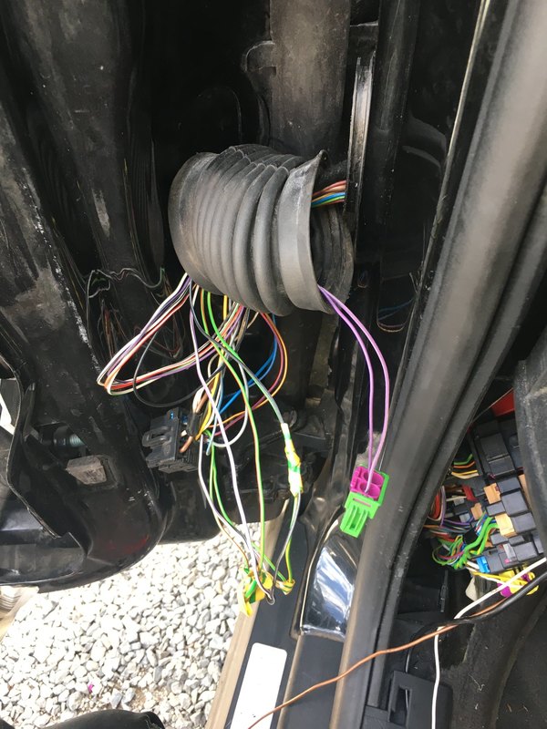

hé ben! pour fignoler c'est autrement plus crevant! alors, voila... passage du faisceau rétroviseur jusqu'au pilier A coté droit... + faisceau calculateur de mémoires rétros rangement du système de câbles, élimination des faux contacts, et mise en place des câbles manquants: -tous les fils bruns à la masse -tous les fils noir/rouge vers le plus après contact qui continue jusqu'à enlever la clé (le rouge fin qui vient du barillet, mais si vous voulez pouvoir régler les rétros même contact off, un plus permanent fera l'affaire) -fil vert et rouge, et fil bleu et gris sur leurs bonnes couleurs respectives vers le connecteur bleu du compteur -fil gris/noir... ce salaud n'était pas câblé! (celui qui permets de détecter quelle télécommande ouvre la voiture), donc: en direct sur le fil 17 du connecteur 4 (broche rouge) du calculateur confort, dans le boitier étanche sous la moquette coté conducteur... fils bleu/rouge vers le pilier B, connecteur vert reste un unique fil bleu mauve... fils blanc, vers fiche noire des piliers respectifs il semble que la commande de rétros ne soit pas compatible entre la version avec et la version sans mémoires; je suis donc resté avec mes rétros car je n'avais pas la commande des anciens sous la main... donc j'ai dédoublé les câbles de rétros, j'ai donc 2 fiches à commande rétro sous ma console centrale, et 2 fiches supplémentaire dans mes portiere: l'origine qui fait marcher les rétros d'origine, l'autre sera à l'avenir capable de s'occuper des rétros à mémoires rabattables... et donc, pour faire tout ça, j'ai du enlever les caches des piliers A, gauche et droite, le cache sous le volant, le compteur, la boite à gands, la console centrale (de l’arrière à la boite de vitesse) plus les parois de console centrale à l'avant (mais en laissant l'autoradio à sa place je suis passé sous le condenseur de clim, il y a un espace d'environ 3cm. photos et vidéos prises, demain je rédige la version "tutoriel" je suis content! je confirme donc: les recaros à mémoire, c'est possible, faisable avec un pote en 3 grosses après midi; il faut un faisceau de sieges et un de retros à mémoire, un calculateur de sieges, un autre de rétros, le boitier de commande, 4 moteurs de sièges à mémoires, un fer à souder, un coffret racagnac (du 8/9/10/13) un tournevis cruciforme un T25, un fer à souder, de l’étain, de la bande isolante (un paquet) et enfin, une A6/S6/RS6 avec des sieges recaro! (câbler à la main est possible, mais il y a vraiment bcp de fils) bonne soirée -

en tout cas, en ce moment, c'est fonctionnel, passé sous la moquette et dans la portière, monté en mode provisoire (j'ai rabouloché le faisceau des rétros sous le cache du volant, mais c'est pas très propre) demain je passe à l'étape suivante, le rangement! reste: j'ai un petit faux contact sur le raccord "mauve recaro - blanc/bleu audi" je n'ai pas encore branché la ligne diag, ni la ligne calculateur verrouillage central, ni la ligne portière selon mon dynamisme de demain... je me tate pour me lancer sur les rétros; en fait, le plus dur est de trouver un endroit pour passer le fasiceau du coté conducteur au coté passager... sinon, il suffit de démonter la boite à gands, le panneau de porte passager, le cache du pilier A coté droit... et la console centrale pour le bouton des rétros par contre, pour ce mod, il y a sensiblement plus de cables sur lesquels venir se repiquer... et en plus il y a une 3eme option que mon ex avait... et dont je me suis souvenu en branchant.. le "dimmer automatique des rétros en fonction de la lumiere" ce n'est pas grand chose à récupérer... je le ferais au moment ou je ferais le toit ouvrant... soyez patient, lundi au plus tard je poste les photos :) -

2 h pour défaire une tresse complète de tableau de bord sur ma donneuse, et récupérer le faisceau... 1 h pour rengainer proprement le faisceau (que je ne vais certainement pas passer par le même endroit, il passe derrière le condenseur de clim... j'ai juste ponté le blanc et le brun de ma fiche originale de rétro que j'ai laissé branchée (avec les câbles de rétros à mémoire attachés dans le vide dans les portières) comme ca j'ai déjà les sieges et j'ai le temps de voir pour les rétros j'ai aussi du brancher la masse sur le petit boitier relais (photo à venir) et hop!!! mémoire!!! testée fonctionnelle! me reste juste à passer sous la moquette vers le siege, et connecter le kline pour le diagnostique, la connection vers le calculateur verrouillage central pour la reconnaissance de la télécommande et la connection vers le combiné d'instrument pour la détection d'ouverture de porte!!! mais ca fonctionne!!!! Stinger, ta voiture elle baisse déjà le rétro passager vers le bas lorsque tu passes la marche arrière et que tu es en position réglage rétro droit? si oui, tu as déjà le module mémoire pour les rétros et tu vas avoir nettement plus simple! -

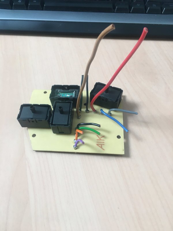

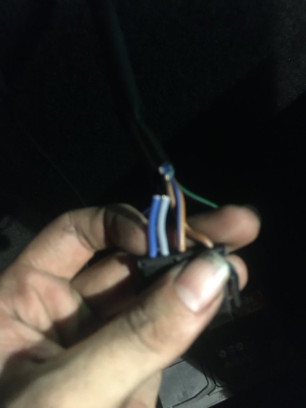

plus ca progresse... plus je suis fatigué... alors, bonne nouvelle! j'ai pris des photos; et j'ai été en mesure de faire fonctionner la commande recaro à 100% sur le faisceau calculateur de mémoires, j'ai noté les couleurs, j'ai rebranché le siege chauffant... mauvaise nouvelle, le connecteur noir, dans le pilier A, servant à alimenter le boitier de controle des mémoires ainsi que le rétroviseur n'ont rien à voir lorsqu'il n'y a pas la fonction mémoire... j'aurais pu m'amuser à prendre chaque fil pour gérer ce souci... mais ce serait idiot vu que la finalité est de récupérer aussi les rétros à mémoire, et que j'ai le faisceau... j’extrait ce faisceau de la donneuse (enfin, de son tableau de bord que j'avais enlevé en un bloc) des demain matin... mais, en premiere mondiale (peut etre) voici comment connecter les fils de la commande recaro sur les fils de la commande de mémoires audi: Alimentation principale (un seul fil) rouge recaro sur rouge audi, du connecteur 4 broches sectionner le fil brun de la commande recaro, il ne servira plus! fil pour sortir les lombaires: noir/vert recaro sur jaune/ bleu audi faire entrer les lombaires: noir/bleu recaro sur gris/bleu audi reculer le siege: orange recaro sur jaune audi avancer le siege: mauve recaro sur blanc/bleu audi descendre le siege: noir recaro sur brun audi monter le siege: vert recaro sur brun/blanc incliner le dossier... bleu recaro sur bleu audi... et enfin, le gris recaro sur le dernier fil audi,; rouge gris... résultat: plus que le faisceau de rétros à installer et j'ai les sieges à mémoire!!! mais la, sommeil, bonne nuit à tous! ps: attention, tout ces fils sont à hardcabler.. au départ j'ai mis des connecteurs... mais ca se débranche trop facilement avec les mouvements du siege, donc faux contact! il a fallu souder attention aussi, vous verrez quand je vous enverrai les photos que j'ai mis le calculateur à un endroit... ce n'est pas l'endroit idéal... cela empêche de fixer droit le plastique de protection du siege, je vais devoir trouver mieux -

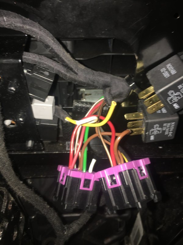

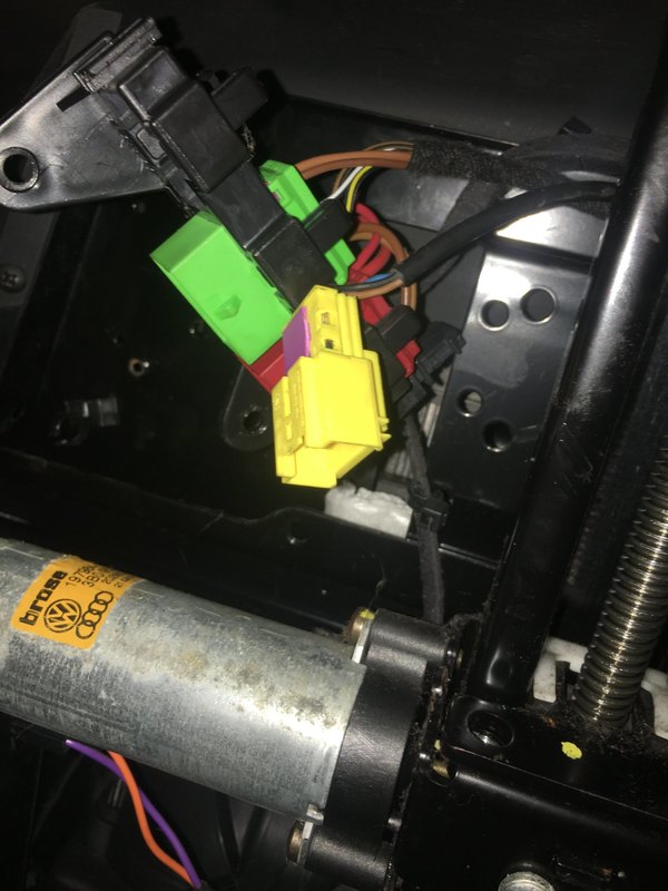

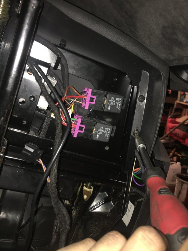

bon, j'ai continué mes analyse... c'est dingue ce que j'ai le boulot en tête! (faut dire aussi qu'avec le covid... les journées sont calmes) donc j'ai découvert que les relais ont besoin d’être alimentés ce qui mettrai en court jus les boutons (ce que j'ai constaté hier...) donc, je vais aller acheter des petits connecteurs, j'ai coupé les fils de la commande recaro, et je vais brancher ça comme suit: le brun et le rouge en 2.5 sur les 2 rouges du connecteur 4 pins d'arrivée des mémoires... en fait la commande des mémoire contacte direct le calculateur, il n'y a donc pas un plus et un moins... mais 2 plus... communs je pourrais même les câbler ensemble je pense. pour le reste, j'ai les couleurs, mais je ne connais pas le sens... donc il faudra que je vois si ça avance quand j'avance... s'incline a l’arrière quand j'incline à l’arrière, et monte quand je monte sinon je devrais inverser en conséquence. pour le dossier: le gris/bleu et jaune/bleu du connecteur 10 pins noire du faisceau mémoire, sur le bleu et le gris de la commande recaro pour monter et descendre : vert et noir de la commande recaro sur jaune et brun/blanc du connecteur 10 pins noir du faisceau mémoire pour avancer et reculer ça se complique un peu car il y a une borne commune... donc: soit orange recaro sur jaune et pont sur mauve recaro vers blanc.bleu et brun du connecteur 10 pins noir du faisceau mémoire soit mauve recaro sur jaune et pont sur orange vers blanc.bleu et brun du connecteur 10 pins noir du faisceau mémoire et enfin; les supports lombaires sur le réglage de hauteur avant, histoire qu'ils soient mémorisés aussi: bleu et rouge/gris du 10 pin noir mémoire vers noir/bleu et noir/vert de la commande recaro... ya plus qu'à ! -

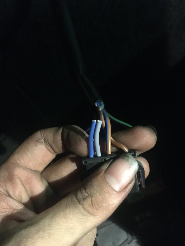

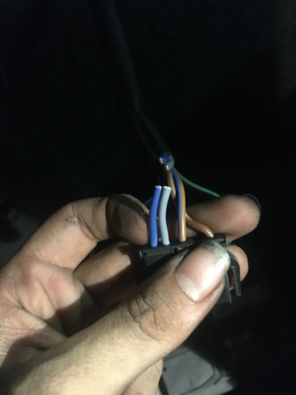

alors me voila au boulot... et entre 2 dossiers, un petit feedback parce que j'ai fait 62km ce matin... donc voila, le dossier ne chauffe pas... (mais l'assise bien) j'ai oublié de connecter les fils brun et bleu/brun... c'est pour ce soir... quand je lis les plans je me dit que je vais quand même voir si je ne vais pas retenter l'histoire des relais... je les avait enlevé par manque de place et faute de temps (j'avais été un peu optimiste sur le temps que j'avais pour chipoter sur la voiture) ce serait quand même plus naturel de garder la fonction d’arrêt en butée... petit détail, l'un des switchs était bloqué quand j'ai acheté la voiture, résultat, le siege était bloqué à fond en hauteur, ce qui m'a permis de négocier 500 balles tout de même! et je vais tout de même étudier la question de la récupération de la commande d'origine... parce que j'ai pas envie de faire du dremel... comme dirait Jeremy clarkson... "how hard can it be" -
