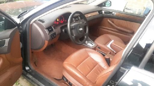

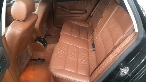

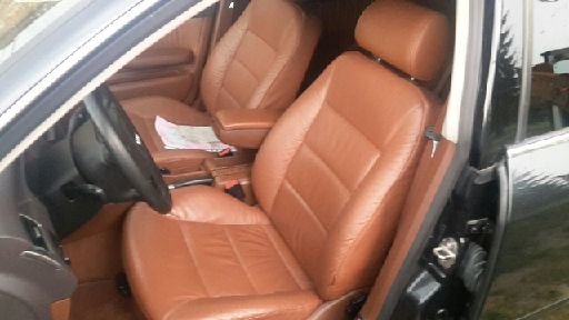

Compatibilité des intérieurs pour Audi A6 C5
alfnomad a répondu à un(e) sujet de mkl75 dans A6 C5 / allroad C5 - (1997 à 2005)
tu as une adresse? :D :malelovies: -
perso, c'est le motif qui m’embête, ça aurait été un cuir "cricket N5A" (bien plus confortable) je pense que je me serais prostitué ;) -
Donc, cet intérieur ne t'intéresse pas? -
Je viens de trouver ceci: La donneuse est vendue, soit en pièce détachée, soit en un seul bloc... elle est accidentée à l’arrière droit , et, déjà sans moteur ni portières avant ni pare choc... elle semble bien optionnée (chauffage stationnaire et bose :D) C'était une essence En ce qui me concerne, j'ai besoin des ailes, de la suspension complète, des jantes, des phares et d'un poil d'électronique... par contre je n'ai pas moyen de l'acheter seul... ni même de la stocker longtemps... y a t'il un amateur pour un achat groupé??? (histoire que je n’achètes pas toutes les pièces "une à une" et que cet intérieur magnifique aille chez un vrai passionné Mp pour s'arranger ps: je prends pas l'intérieur parce que la mienne a le chauffant à l’arrière et que j'ai toute façon des frais plus important à faire avant de penser à l'esthétique... mais j'avoue que je suis méchamment tenté! -
