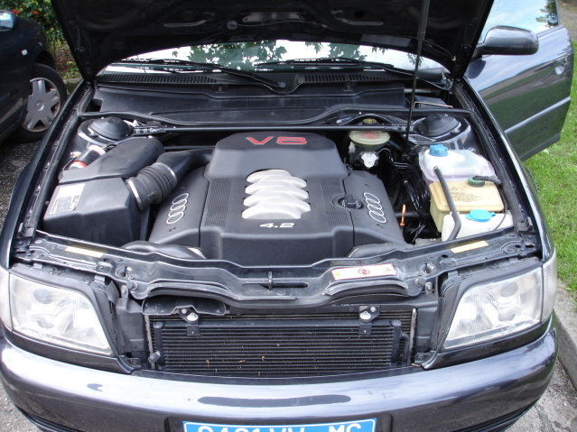

donc voici quelques photos de mon s6 plus que j'ai acquis il y a quelques mois :malelovies: .
Je suis du côté de bordeaux .
S6 plus de janvier 1997 totalisant à ce jour 137000km avec jantes rs6 (replica ) en 18 pouces , vitres teintées , ligne inox mtm et tubes afriques supersprint ,et un filtre kn (ci joint petite video pour le son ).
