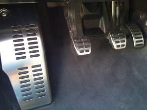

Et voilà le travail :bigthumbup:

Voilà, j'ai été un peu long mais avec ça le débutant doit pouvoir s'en sortir seul sans faire de dégât.

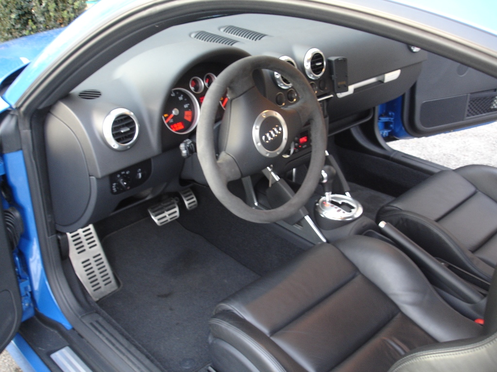

ça yest, je l'ai monté....
J'ai commencé par le + dur selon ton tuto, et ça marche.
J'ai pas mis d'eau ni de graisse, j'ai juste compris par quel coté commencer grace à ton Tuto, et en jouant avec les doigts sur les lèvres du joint, ça se monte tt seul.
Y faut dire qu'en ce moment en Italie, il faut chaud, le caoutchouc est souple...

Et voilà les photos de mon montage fini.
Merci sapiens66:
bon courage à ceux qui vont monter les memes.
