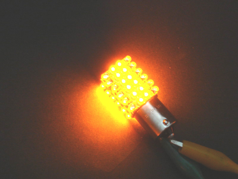

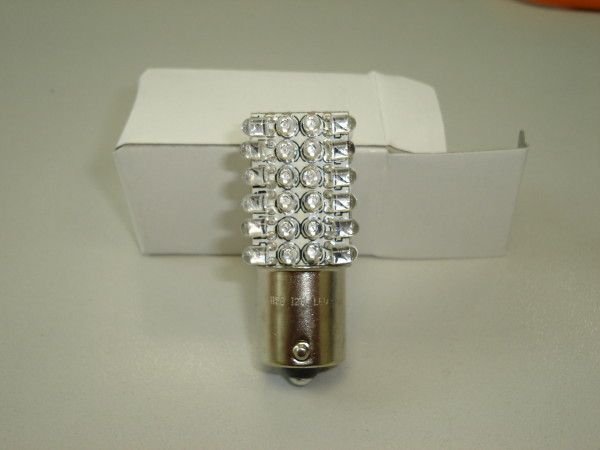

attention aussi aux led qui sont censées clignoter, j ai commandé des led pour clignotants ( meme modele que celui précité en photo ).
résultat les leds clignotent bien correctement pour les warnings, mais pour les clignotants simplement les leds sont 2 fois trop rapides ( comme si une des 2 avait grillé et l autre s affole ). apres info du vendeur c est un probleme de relai a modifier pour regler le probleme...
je precise que j e n ai pas le SIC et que c est sur une old A3.
enfin pour info, le rendu par rapport à mes anciennes ampoules chromées est super faible.
en revanche les led de feu stop et eclairage arriere est nikel :bien:
