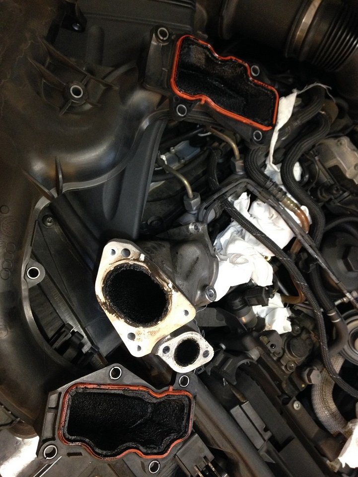

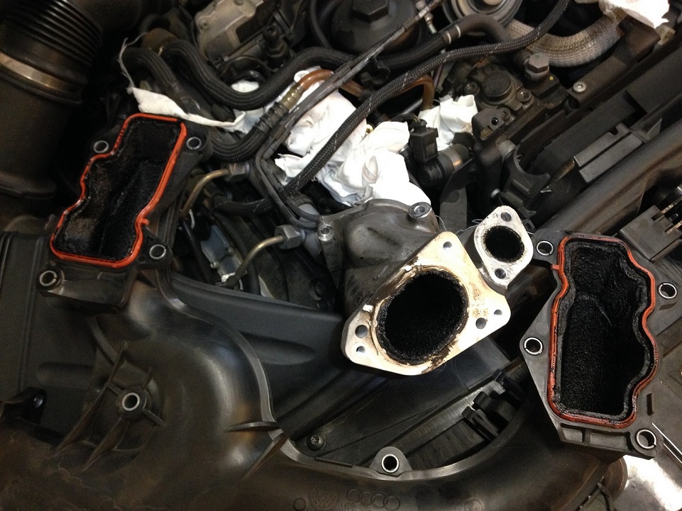

En attendant je me suis lancé dans un nettoyage du circuit d'amission d'air grace au super tuto nettoyage admission air / EGR, ca na peut etre aucun rapport mais elle en avait besoin, la preuve en image :icon_eek:
Merci d'avance pour vos avis et conseil, si quelqu'un me trouve la cause je lui serait eternellement reconaissant :malelovies:
Parce que la je suis pommé :icon_confused:

J'ai terminé le nettoyage complet de l'admission air et l'EGR c’était :vomi:
J'ai également enlevé le trop plein d'huile, plus de 2L d'huile :icon_frown:, je trouve ça énorme !!!
une fois tous remonté, a part le fait que je fait moins de fumée au ralentit je n'ai pas sentit de différence au niveau des vibrations / tremblement
On ne sent pas grand chose a froid mais ça s’amplifie bien à chaud.
Les vibrations font comme si le moteur avait du mal, je m'explique par exemple je suis a vitesse constante a 1500tr/min la voiture vibre et d'un coup les vibration s’arrête et le compte tours monte d'un cran genre a 1800tr/min.
