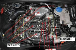

Bonjour Amis bricoleur d'A6,
Je voulais également changer mes bougies, mais je ne suis pas foutu de trouver où elles se trouvent précisément :bigthumbup: .
Vous auriez la possibilité de me mettre une photo, ou de m'indiquer leur emplacement, si ce n'est pas trop abusé <_< ??
Merci.
Gasy

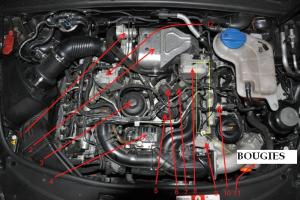

Elles sont placées dans le rectangle jaune :coucou:
J'espère que la photo ne sera pas trop petite!
Et de l'autre coté aussi évidemment.
Donc 3 d'un coté, 3 de l'autre.
:coucou:
Il y a 2 modèles, en céramique ou en métal.
BERU est la marque d'origine pour les AUDI.
Le démontage des céramiques est chaud, risque de casse dans le cylindre.
Si je me souviens bien il y a un post sur le sujet.
Les bougies de pré chauffage sont entre la rampe commune d'injection et le collecteur d'admission, il y a des capuchon noirs sur les bougies avec un fil électrique qui en sort vous pouvez pas les rater.
J'ai pas de photos à dispo, mais la proc oui, envoyez moi un mémo perso.
A+
:bigthumbup: très bien la photo, suivez le fil noir.
Je vous conseille de démonter les pièces n°12 pour accéder plus facilement à la dernière bougie.

sur la photo, à quoi correspondent les autre chiffres ? à part le N°3 qui est bien sur le filtre a huile et le N°2 le turbo.
