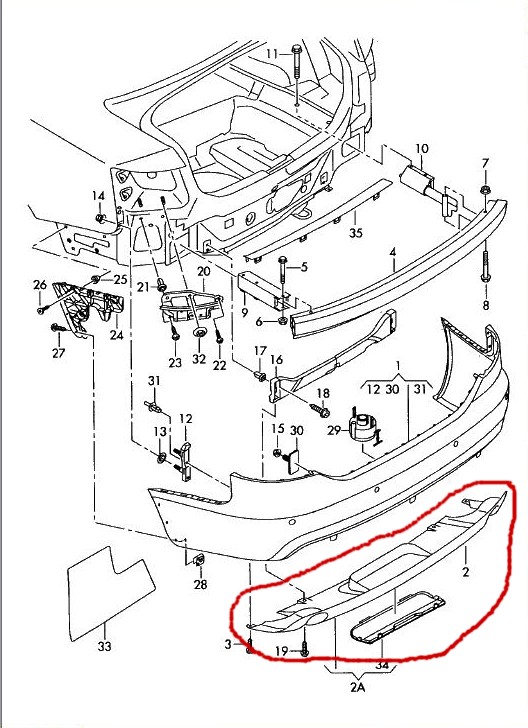

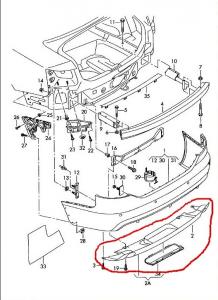

Ok, je ferai une photo à l'okaz, sinon voilà ce que j'ai trouvé en cherchant sur la toile...
Alors évidement je ne sais pas si c'est la bonne ref, mais visuellement ça se rapproche beaucoup
Donc, si on se rapporte à la vue la pièce recherchée serait la 34. Trappe remplissant trou de la valence 2.
Quelqu'un aurait-il le prix de cette trappe??

En ce qui concerne la trappe demande la référence il semblerait que ce soit: 4F9 807 397. Demade à ta concession ce sera plus simple.

Alors, pour info, il existe bien une trappe référencé et pas très cher : une trentaine d'euros. Mais comme j'y allais pour déposer l'A2 afin qu'Audi effectue un diagnostique et n'étant pas très sure que le trou soit bien de la bonne taille j'y retournerai avec l'A6. On ne sait jamais ;-)

Alors pour info la référence de la trappe est 4F9 807 397, donc félicitations à Olivier82 qui nous avait donné la bonne REF :bigthumbup: et pour être précis elle coûte 32,52€ TTC, donc pas la peine de s'en priver et même pas besoin de la peindre, elle arrive à la bonne teinte

il faut voir la référence complète (tu n'as pas mis les 3 derniers datas).
Elle sera "prête à peindre", mais pas peinte si:
4F9 807 397 GRU (Grundiert für Lack) 30,30 €
et S6:
en version gris platine "prête à poser"
4F9 807 397 1RR (platinumgrau) 24,00 €
(En Europe, les prix imposés sont interdits, seuls les prix conseillés sont tolérés).
