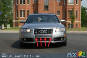

pour la plaque je peux te répondre, tu as 4 vis qui se trouve sous le porte plaque, a enlever, et tu déclipse le haut du porte plaque sur la calandre. Pas besoin de tout démonter le pare choc, s'est assez simple. Passe ta main sous le porte plaque tu vas sentir les vis.

Pour la plaque je me suis fais avoir, je m'attendais a un truc clipsé alors que comme te l'a dit Fredarsouille il y a 4 vis a enlever pour que le support de plaque coulisse vers le haut. Résultat des courses j'ai cassé un clips :(

les vis sont où ? sous le support de plaque ? on doit passer la main où ? en dessous ? bon je vais vérifier et même faire des photos...

Voila un schéma vite fait pour les vis
Pour les ampoules je suis pas sur, c'est a vérifier, mais vu comme les ailes remontent sur les phares... J'en ai bien peur!
ah OK, merci, je me sens pour le coup nettement plus intelligent ;)

en ce qui concerne les plaques
dans mon cas ce ne sont pas des vis mais des rivets pop ce qui ne me pose pas de problème particulier
