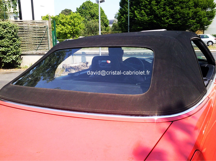

je vous mets l'adresse mail de David le commercial pour les lunettes arrières : [email protected]>
si vous dite que vous venez de du club audi-passion vous aurez au moins les frais de port offerts voir la lunette teintée au prix de la lunette normale
prévoir deux semaines de délais
autre précision, je n'ai rien a voir avec ce détaillant, j'ai commandé ma lunette teintée et je l'attends, je vous ferais un tuto avec mes commentaires et photos

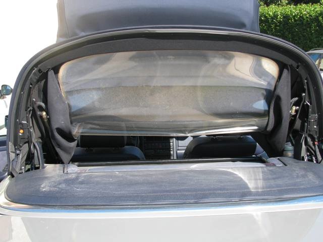

Salut elle ce pose de quel manière de la colle ou fermeture eclaire....
je dois avoir une doc sur son changement d'origine Audi ça pourrais aider.
les deux
il y a la fermeture eclair et une colle qu'il faut chauffer en branchant une batterie sur deux filaments qui font le tour de la lunette

Trouvée sur le site du "comptoir du cabriolet" la notice de montage, (dans un français plus compréhensible que la traduction par Google, et pas mal illustrée) qui suppose soit de disposer du KIT VAG1742(gabarit)soit d'en faire un en bois en découpant du contreplaqué à la scie sauteuse en utilisant la lunette démontée comme patron (j'ai pas testé !)
Notice montage & démontage

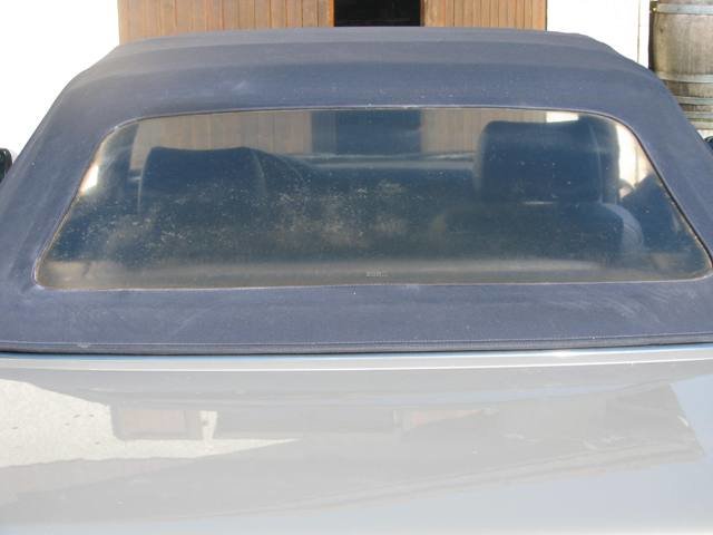

Bon, cette fois ça y est ,j'ai testé pour vous le produit Porsche Référence 0000 044 000 98 au prix modique de 7,18€ TTC.
Au passage coup de chapeau à l'amabilité et au sens du service de Porsche Grenoble; sur simple mail, ils m'ont commandé le produit, et appelé sur mon portable 2 j plus tard pour me dire qu'il était arrivé; ça c'est du service !
Quelques photos du résultat:
Avant: de grosses taches couleur rouille opacifient de plus en plus la lunette arrièrepost-49329-1283612199,5_thumb.jpg
suite dans le message suivant
Modifié par rolando38
suite...
Pendant l'application du produit, à l'huile de coude : ça marche ! penser à bien protéger la capote car le polish blanc, ça tache...
suite...
suite...
Pour aller plus vite et mieux: utilisation d'un polisheur en feutre monté sur perceuse (8€ à Casto, mais y a surement mieux)
A l'interieur, le produit fait des miracles, c'est nickel après 1 minute; Pour nettoyer la partie basse, le plus simple c'est de l'ouvrir à moitié
et enfin...le résultat après 2 heures de boulot; ce serait mentir de dire qu'elle est comme neuve, car il resque qques taches grises et la partie basse est encore legèrement jaunatre (j'ai arrété avec la perceuse car j'ai eu peur de fragiliser la lunette), et pas moyen de rattraper l'endroit ou la capote se plie
Mais on voit à nouveau à travers le rétroviseur !!
En bonus: la lunette est beaucoup plus souple, et l'eau ne stagne plus dessus (avec l'effet loupe au soleil, c'est ce qui opacifie la lunette à la longue)
En résumé je conseille sans réserve l'utilisation de ce produit, si possible AVANT que les taches couleur rouille apparaissent car je pense que là c'est 10 minutes d'application tous les 3 mois et pis c'est tout !
