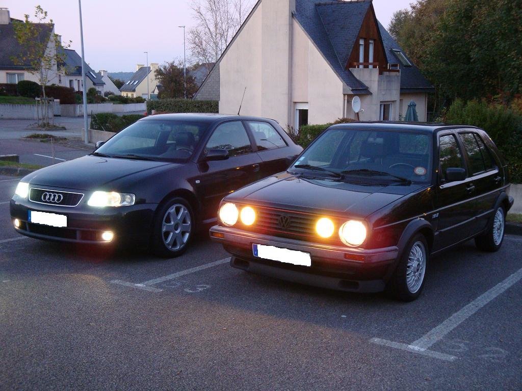

Et bien voila, je viens de recuperer ce petit S3 depuis trois jours!!!!
Bon j'ai remarqué que j'avais des petites choses a revoir: un probleme de serrure a gauche, porte qui ne veut pas tout le temps s'ouvrir,
et sinon lorsque je décélère j'ai un leger bruit (je pense de l'echappement) vers les 3000trs.
de plus lorsque je mets la ventilation et que je la coupe, des bruit tres bizarre en desous de la boite a gant
Donc si quelqu'un a connu c'est petits soucis sur la sienne merci pour les infos.
Jvous laisse quelques petites photos de mes deux autos!!!
Bien jouer!!
à ce petit jeu de la S3 la moins cher tu nous auras tous battu :eldiablo:
Hé Bien sur cette photo elle rend bien, et ton Mk2 aussi, essaye de le revendre 5500€ mdr :ange:
Blagues à part, jolie acquisition, et amuse toi bien
surtout j'oubliais, bienvenue parmis nous
Tres bonne affaire que tu as fais la !:bien:
ça doit etre radical le changement par rapport a la Golf B)
