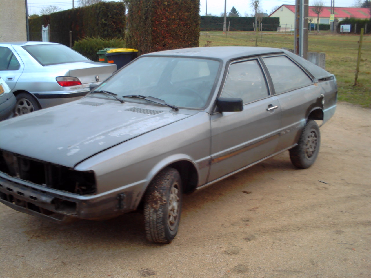

je possede donc une gt5s coupé de 1981 qui est pas mal amochée niveaux carrosserie . en gros ya un fond de cofre entier a refaire et les 2 passage de roue ar :blink:
bref pour me motiver un peu sur ce projet je me demande comment faire pour booster un poil le 115cv pour avoir au moins l equivalent du 136cv voir plus ????

Pour ton moteur, ce que tu peux faire déjà c'est de récupérer une boîte de vitesses d'un 5E, bien plus courte, surtout en 5ème. Pour avoir cette configuration (GT 115ch post-84), c'est nickel et les performances sont quasiment du niveau d'une 80 GTE ou d'un GT 112ch (plus léger et plus nerveux avec une boîte encore plus courte mais spécifique au 4 pattes).
Après, effectivement, ya l'AAC, un filtre à air sport, regarde aussi si ton échappement est le même que sur les versions plus puissantes (hors quattros), si tu trouves un véhicule en casse, ça peut être intéressant à moindres frais.
Après, le problème avec les moteurs à carbu, c'est qu'en les préparant, ça pompe tout de suite plus de SP98 et c'est moins agréable à la conduite...
Déjà, la boîte courte est un bien bon départ ;)
