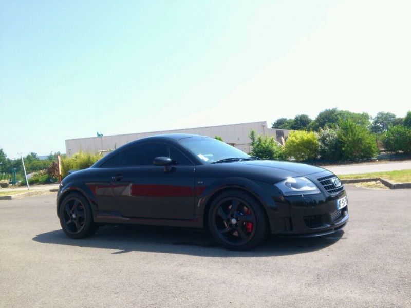

Voici une photo de TiTine 162000 KM, elle tourne encore nikel ! Depuis elle à reçu des news roulette en 18 concave .
Jante AR 9 et 8 AV de large et pneu 225/40/18 .
Salut Sil ! Oui elle est un peu trop haut de l avant . Je vais mettre du b14 a la place des b8 ! Beaucoup de personne croit qu'elle est neuve : )
