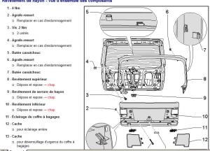

Fanou, il faut démonter la ganiture inferieur du hayon (4 vis sur bandeau inferieur, 2 vis derrière chaque bout de moquette à droite et à gauche, bout de moquette que tu enlève en tournant d'1/4 de tour les fixations rapides et 2 vis derrière trappe du triangle) Ensuite tu enlève les deux eclairages de coffre (en faisant levier d'un coté avec un petit tourne vis (tu déconnecte le connecteur electrique) Ensuite tu tires doucement mais surement (2 agrafes à droite et a gauche + 4 aggraffes le long de la vitre.
Une fois démonté ce panneau inferieur de hayon, il te faut démonter le revetement superieur de hayon....Comme tu a déposé le revetement inferieur, tu a accès à deux vis (une à droite une a gauche) au bout de chaque coté du revetement superieur, tu les retires, ensuite tu ecarte doucement mais surement les deux cotés du revetement (2 ou 3 agraffes par cotés), une fois que c'est dégaraffé, hayon ouvert, tu tires vers toi la partie haute (4 agraffes je crois)
Voilà, tu a accès au feu stop....enfin presque.
Le feu est maintenu par une glissière noire que tu peux voir par les trous fait ds la carosserie, avec un tourne vis, tu prends appuis ds une petite encoche et tu pousse vers la droite (faut forcer...), tu peux sortir le feu par "l'exterieur" maintenant en faisant attention, il y a 4 agraffes dorés qui peuvent te géner pour le sortir mais ça se fait.... Une fois le feu sorti, tu verra le connecteur, tu deconnectes et les contacts sont sur le feu tu verras, tu les tords très legerement...
Pour le remontage ben c'est tout l'inverse, attention, remarque bien la position des agraffes du feu avant de faire coulisser la glissière noire....pour remonter le feu, mettre en place les 4 agraffes, la glissière noire et tout rentrer, tu dois entendre un "clic", ensuite tu remet la glissière noire en la poussant vers la gauche avec un tournevis jusqu'a ce que les petits plots gris du feu et les petits plots noirs de la glissière soit en face (c'est elle qui verouille le feu). N'oublie pas de rebrancher le connecteur !!!
Pour les revetements du hayon pas trop de soucis mais la première fois j'ai un peut galéré...(j'ai démonté 3 fois la totale!)

Re, et voici comment demonter l'habillage du hayon d'un break
Miniature(s) jointe(s)

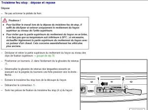

Merci merci pour les docs de démontage, j'ajoute toutefois une précision :
PAS LA PEINE de démonter TOUT le coffre (ça je l'avais déja fait pour changer la serrure de coffre bloquée... coffre fermé :bigsmile: ), je m'y suis pris tout doucement directement sur le plastique du haut du hayon, en tirant dessus tous simplement, en ayant fait levier avec une spatule plastique pour soulever un bord.
Il y a 4 clips (clac clac clac clac :bigsmile: ), ensuite on a suffisament accès au 3eme feu stop.
Faire tenir le plastique en le tordant un peu avec un objet quelconque.
ATTENTION comme le dit la doc ci-dessus, il faut que les plastiques soient chauds, sinon ça peut casser.
J'ai mis l'A6 une bonne heure au soleil et ça a très bien fonctionné.
Résultat : manip des deux petites broches du connecteur à tordre faite en 5mn chrono !!

Ayant par intermittence l'ODB qui m'avertissait du 3eme feux stop défectueux, j'ai profité aujourd'hui d'une éclaircie pour démonter le feux.
Pour le faire, j'ai uniquement déboité la partie supérieure du revêtement comme indiqué dans la procédure de dépose/repose du 3eme feux stop (image postée un peu plus haut).
Après démontage, j'ai constaté que l'une des soudure des broches du connecteur etait fissurée, ce qui explique que parfois ca marchait, et parfois non (surtout par temps humide). J'ai refait les soudures (il suffit de plier les pattes en plstique gris au niveau du connecteur, sur le coté) et après une bonne averse d'orage, je n'ai pas eu le défaut.
