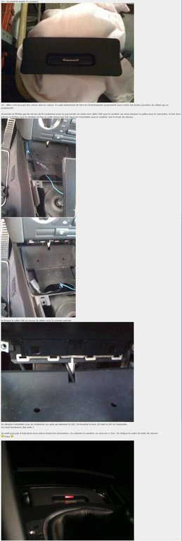

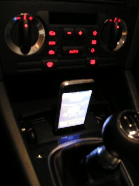

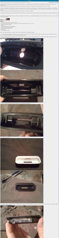

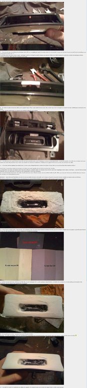

je te fais les captures d'écran ;)
:coucou:
:coucou:
désolé pour la qualité ;) mais on voit quand meme :bien:
:coucou:
@ v6tdi225cv: Va falloir démonter ta console et virer la porte du cendrier dans un premier temps, ensuite t'as 2 solutions, soit tu fais comme le gars de l'a3 a savoir de mouler ton support sur le cendrier, soit tu fabrique un support en fibre que tu poses par dessus (qui arrive a fleur etc, finition oblige) et tu mets un filet de colle a pare brise pour le tenir collé au cendrier. Avantage de la dernière méthode: t'abimes rien, si tu veux revendre la voiture tu décolle proprement, tu remonte ta porte de cendrier et basta!
si je fais cela, je pense "couler" dans le cendrier directement, pas de démontage, au plus rapidebigsmile.gifbigsmile.gif
comme cela comme tu le précise en cas de vente, et hop j'enleve ni vu connubiggthumpup.gif
