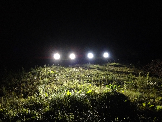

@FabioR6: je me disais la même chose hier en précédent une A4 B8 ancienne génération. C'est blanc mais en se rapprochant quand même du jaune. Contrairement aux nouvelles générations qui sont blanc mais avec de beaux reflets bleu/violet. D'où tiens tu l'infos qu'elles sont en 4800k?
@bejiito: tu as une photo de comparaison ?

j'ai profité de la visite de ma mere qui possede une A1 de octobre 2013 pour la mettre a coté de mon A4.
A gauche la A1 a droite la A4. La A1 a les ampoules d'origines et donc la A4 les philips xtrem. (dsl pour la qualité mais j'ai fait ca avec mon tel pour que tu es une petite idée. on voit deja que c'est plus bleuté)

J'ai été chez mon concessionnaire Audi cette après-midi. Nous avons comparer la référence pour les ampoules D3S avant et après facelift. C'est exactement la même référence chez le fabricant c'est à dire Philipps XenEcoStart en 4150k. La différence de luminosité peut venir du verre de la lentille intérieur de l'optique ou aussi du plexi.
