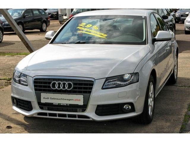

Hello,
J'ai cru comprendre qu'en fonction de la finition, il y avait ou non les LEDs blanches.
Dans le cas où elles y sont, est-t-il possible de décider de les allumer quand on veut ou de les éteindre si on le souhaite, ou sont-elles obligatoirement toujours allumées ?
Merci.
  • Réponses 250
elles sont dispo non pas en fontion des finitions mais uniquement de l'option xenon
en clait xenon = leds
pas xenon = pas leds
et oui tu peux decider de les allumer en permanence ou des les eteindre , ce se gère via le GPS
voilou!
Perso je te parle de mon A4 (car pas d'A5)...alors les LEDs quelques soit les finitions sont couplées aux Xénon (donc option à 1200 €).
Dans le MMI tu choisis de mettre en route ou non les feux diurnes (donc les LED)
Voilà.

salut à tous
Juste une question au sujet de l'option xenon +leds
Est t'il possible de faire monter des feux xénons à leds sur une A4 B8
qui n'en est pas équipée d'origine.
Merci
Si il en a besoin, je crois que c'est obligatoire. Avec les Xénons, il faut les laves phares et le correcteur d'assiette automatique.
effectivement, je serai plutot de l avis de DOMIB85, il me semble que la legsilation impose des laves phares pour les xenons, quand au correcteur d'assiette automatique, je ne peux le confirmer !
a vérifier !
La législation en france du moins, impose pour les optiques xénons les lave phares et le correcteur d'assiette (pour que lorsque l'on charge les feux baissent et que les gens qu'on croisent ne soit pas éblouis).
De plus la non présence de lave phare sur des optiques xénons et soumis à contre visite au contrôle technique.
:coucou:
