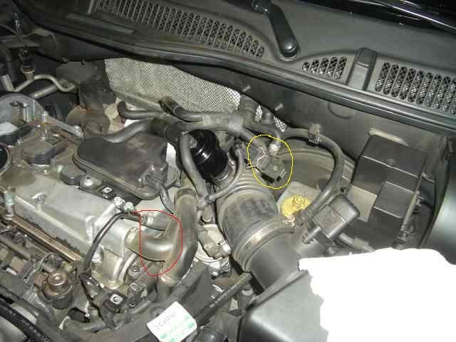

Hello, pour moi ça sent la (N75) qui est foutue....
Ou débimètre...à voir mais je pencherais sur la première chose.
Tu a mis l'ordinateur dessus? il t'en dira peut etre plus..
Non,
Tu connais les prix de la N75? Qu'est ce que c'est?
c'est une petite soupape qui devrait se trouver sur la durite d'admission avant le débimetre le prix devrais couter un peu moin de 50euro.
je te joint une photo pour te montrer ou ca se situe sur un moteur 1.8T
La N75 est entourée en jaune..
