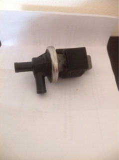

Bonjour Memphis . Peu tu me dire si le régulateur de ralenti se nettoie ? Est si oui comment ? Est peu tu me dire si il s'agit bien de cette pièce ? post-116062-14460238689957_thumb.jpg
Le régulateur se nettoie oui, je l'ai fais sur celui de mon cab v6.
Je l'ai nettoyé à l'essence, et laissé tremper dedans toute une nuit. Ensuite un bon coup de soufflette pour le sécher, remontage sur la voiture et roule. Au début ça merdoie un peu, le temps de vider ce qui peut rester dedans, mais depuis plus de 6 mois je n'ai plus jamais eu le problème
Je sais plus trop si c'est ça, perso j'avais repéré la pièce grâce à un schéma, et démonté sur le moteur
Bonjour Memphis . Peu tu me dire si le régulateur de ralenti se nettoie ? Est si oui comment ? Est peu tu me dire si il s'agit bien de cette pièce ? attachicon.gifImageUploadedByTapatalk1446023872.940472.jpg
Ca me semble petit... Si tu as la pièce, il y a le numéro écrit dessus et en tapant sur google, tu devrais voir ce que c'est !
Si tu as un V6, peut-être as-tu la même pièce que moi, elle est à l'arrière droit du moteur,
elle est vissée en plusieurs point directement sur le moteur, entre le moteur et le cockpit de l'auto !

post-116062-14460507037539_thumb.jpg . Donc ceci est actuateur de ralenti
Je ne conseille pas du tout de nettoyer les débitmètres. Y'en a qui le font et où le nettoyage améliore les choses... moi je touche pas, trop fragile
Ok Memphis . La je viens de nettoyer l'actuateur de ralenti fait du hasard ou pas ca à l'air de fonctionné beaucoup mieux reste à voir demain pour un autre essaie
