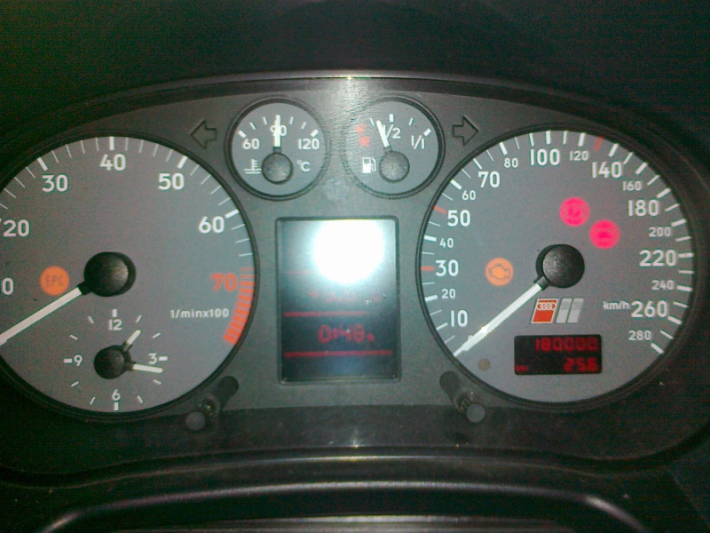

Puis une photo de y'a quelques mois que j'avais oublié de posté,gros coup de chance ça m'est arrivé dans le garage sans avoir fait attention :). Je dois être a 182 000kms maintenant :coucou:
sympa la petite horloge sur le compte tours, j'ai pas ça sur la mienne..sniff on a le meme kilométrage.
