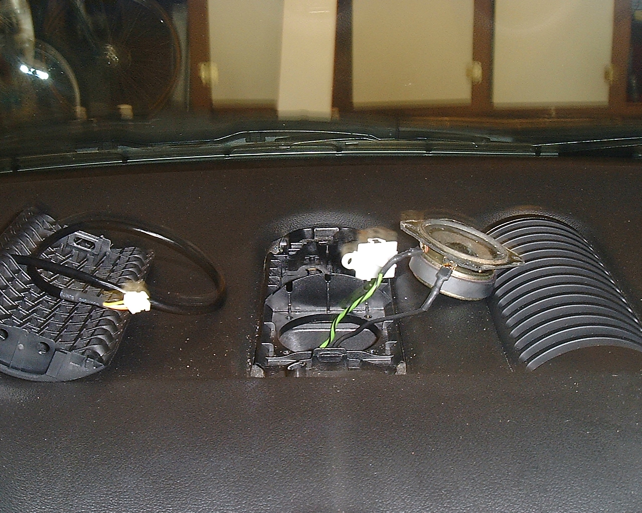

Bonjour à vous, j'ai déjà posé la question dans mon autre post, mais bon, puisque ce n'est pas dans le titre, j'ai peu de chance d'avoir une réponse...
Bon, ma question est la suivante :

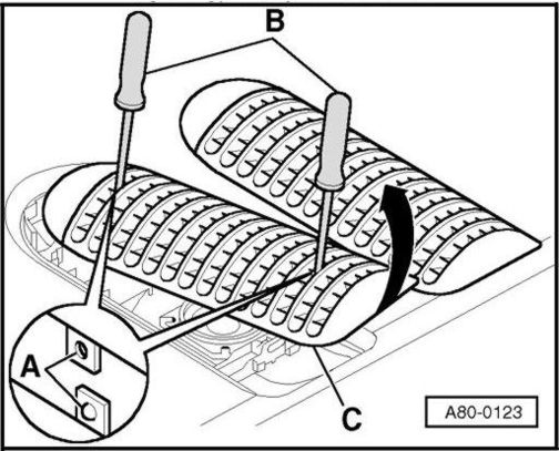

comment fait on pour démonter les grilles de ventilation centrales et ainsi accéder au haut parleur central du pack bose qu'on voit quand on regarde du dessus?
j'ai essayé d'enlevé le rond au bout et de dévisser le capteur (c'est d'ailleurs quoi, ce capteur??), mais ça ne change rien, et je ne voudrai rien casser, donc je vous demande conseil
merci d'avance.
Modifié par pehun
Bon, comme j'ai pas d'amis, je discute avec moi meme
voici la réponse
merci à vous!
il donc un hp a cette endroit on dirai pas !
Uniquement pour ceux qui ont le Bose. Sans l'option, il y'a juste le kit éclatée 2 voie à l'avant et 2 HP à l'arrière.
