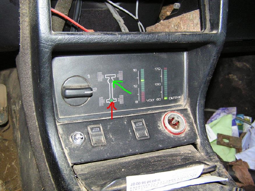

il, me semble que les bouton que tu nous montre ne sont pas pariel sur les gt quattrodès que j'ai un moment je fais une foto de la mienne
comme promis voici une photo du selecteur des diff et après reflexion sur les GTquattro il y a eu qu'un type de selecteur (enfin je pense) comme sur la photo
en position 0 aucun diff bloquer
en position 1 diff central bloquer avec led vert allumé ( la mienne es grillé) fleche vert sur photo
en position 2 dif central et arriere bloquer avec les deux led allumé ,fleche rouge sur photo
defois ils ont due mal a s'enclencher il faut avancer un peu et on y vois au led allumé =bloquer
