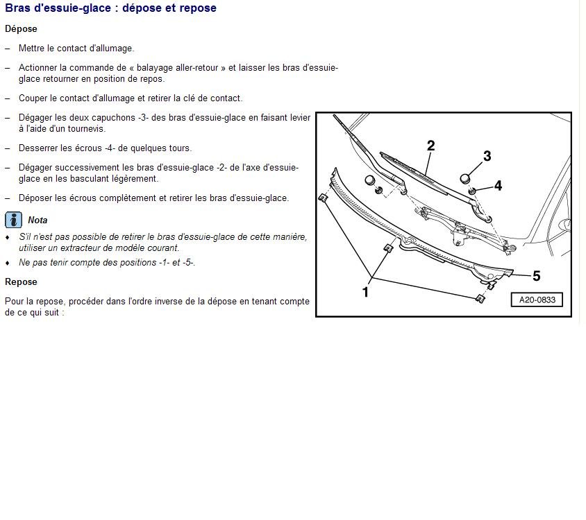

pourquoi faire compliqué (et cher), quand c'est tout simple (je pense que tu as une B6, à vérifier chez ton vendeur Bosch): >>>ICI<<<
Ou tu as du jeu dans les essuie-glaces, il faut les remplacer; ou le bras est légèrement tordu et l'angle d'essuie-glace n'est plus correct, à régler avec une pince à molette (pas besoin de l'outil rapporteur d'angle que la majorité des garagistes n'utilise pas).
Bon travail et bonne route!

Pour ma part, j'avais le même problème.
Résolu avec le changements de bras et remplacement par des aérotwins (B6 octobre 2003)
Je découvre qu'il y aurait une possibilité pour n'adapter que les balais aérotwins. Ce n'est pas ce que j'avais lu jusqu'à présent.
En fin de compte, mes bras étaient légèrement piqués donc je ne regrette pas de les avoir changés.
Après, c'est vraiment le jour et le nuit en terme de performance et de confort.
