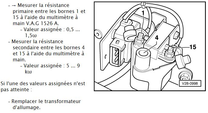

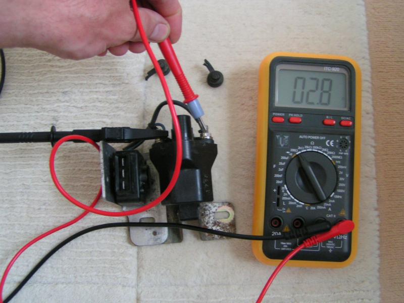

J'ai commencé par vérifier le plus de sondes possible puis la bobine d'allumage qui n'est pas dans la tol.
J'ai commandé une bobine et un "delco" que je devrais recevoir d'içi peut, de la je verrais se que cela va donner.

Voila la mesure 2.8 ohms alors qu'il faut entre 0.5 et 1.5 ohms dans le doute je change.
Le service manuel
