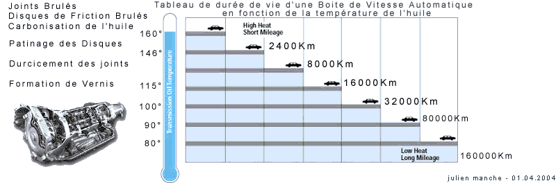

Si l'huile monte au dessus de 90°, elle perd la moitié de sa durée de vie.post-3477-1174745674_thumb.jpgImportant :
Voici un article trouvé sur le net fort interessant:
- Au delà de 115°C, la qualité de l'huile commence à se détériorer (création de vernis...)
- à 130°C les joints d'étanchéités des groupes sont mis en danger et peuvent fuire (perte de pression interne, patinage, bouchage du filtre...)
- à 150°C les joints risquent de brûler, idem pour les les disques d'embrayage qui patines..
Au delà de 80°C - à chaque 6°C dépassé, la durée de vie de l'huile diminue de moitié !
- à 90°C la durée de vie de l'huile diminue de 80 000 Km
- à 105°C, la température rencontrée couramment dans les Boites Auto, la qualité de l'huile sera bonne pour une durée de 30 à 40 000 Km grand maximum.
- à 115°C la qualité de l'huile sera bonne pour une durée de 16 000 Km.
Selon les rapports de "Automatic Transmission Rebuilders Association", 90% des pannes de boites de vitesses automatiques est liée à la surchauffe et au non respect de la qualité de l'huile.
Modifié par A8 4.2
