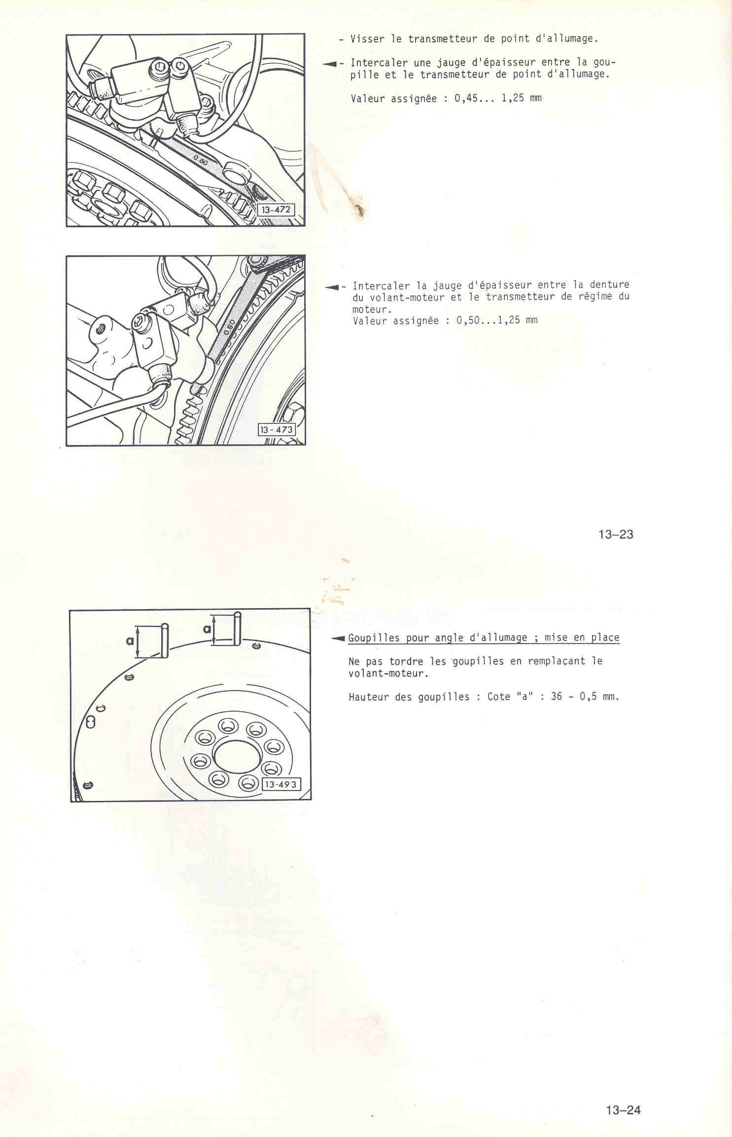

Le capteur de PMH prend comme repère de PMH la goupille montée en force sur le volant moteur (lorsque la goupille passe en face du capteur c'est que le moteur est en position de PMH et lance donc la séquence d'allumage et d'injection - tant qu'il n'a pas l'info.... il ne démarre pas) , le capteur de régime moteur prend les dents de la couronne !!!
si le téton est barré, elle ne risque pas de démarrer !!!!!

bon bah panne trouvé c'est bien sur le volant moteur que le probleme se passe. Il manque ce fameux teton qui passe en face du PMH...
donc il doit etre vendu au detail ce teton, car le volant moteur fait 500euros chez audi...
quelle appelation a ce teton qui sert d'emetteur au PMH ?
je veux pas faire l'oiseau de mauvaise augure, mais je viens de me palucher les eclatés, et j'ai pas vu ce teton au detail... :unsure:
tu m'as mis le doute, mais j'ai un peu cherché !!!!
voilà :
un autre :
cela pourrait il etre la
"tige cylindrique, ref N 902 318 01" 4H8x20
ca coute environ 50cts..

effectivement chez audi le gars ma imprimé l'eclaté du volant moteur, et cette fameuse tige cylindrique coute 0.36cts, mon mecano a vu l'eclaté et c'est pil poil cette tige qui passe en face du PMH qui manque.... et apparement elle se detail...
tombé la boite et le volant pour une tige a 0.36 ca fou les boules, mais bon.....
ps: mais attention, y a tige et goupille et la on ne sait pas trop encore...
on va vu qu'il y avait 1 tige cylindrique et plusieurs goupilles, reste a savoir si c'est la tige ou l'une des goupilles qui a cassé

bon bah la boite est au sol ainsi que le volant moteur....
c'est bien la tuge cylindrique qui est cassé .......
ayé, le S2 demarre au 1/4 de tour :rolleyes:
quel boulot monstre pour une sale tige qui a cassé sur le volant, cela dit panne rarissime.....
