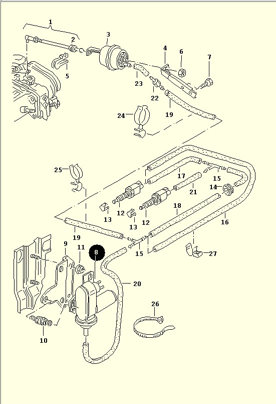

merci de l'info :bigthumbup: sais tu ou est cette piece et la pompe a vide sur l 'auto?
si ca peux t'aider, ca ressemble a ca :
le meilleur moyen je pense, c'est de suivre le flexible de depression :bien:
Sur ma s6 c'etait dans l'aile cote conducteur derriere le vase d'expansion
