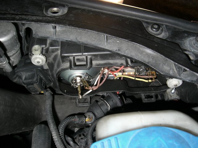

Pour répondre à ma dernière intérogation, je peux dire que ce sont les mêmes entre ph1 et ph2. Bon sinon j'ai monté avec succès mes feux evo mais j'ai tout de même un petit soucis. Tout d'abord j'ai utilisé la méthode de french, à savoir ne pas passer par les connecteur iso et la fiche à acheter chez Audi. J'ai réutiliser le faisceaux d'origine, le problème c'est que j'ai du me merder sur une masse ou je ne sais quoi car ca ne fonctionne qu'avec le branchement en photo :
Si bien que les feux de croisement sont en faites les pleins phares dans les feux et inversement. Le problème c'est que quand j'inverse le branchement pour faire l'inverse, je grille du fusible... :(
Est-ce que quelqu'un aurait une photo de son branchement fonctionnel à partir du faisceau d'origine? Ou peut-être un schéma? En tout cas tout ce qui pourrait m'aider serait le bienvenu :)

moi j ai couper les fiche d origine non evo et greffer a la place la fiche iso de l evo
toi tu doit surement avoir inverser une masse quelques part ... pour griller ton fusible.
tu aurais couper et mis une fiche d evo tu aurais gagné ton temps
Moi j'ai fait comme French et aucun souci, tout a fonctionné du premier coup.
Vérifies l'ordre de tes branchements.

Salut French :)
Merci pour ta réponse. Tu peux me faire une photo dans le même angle que la mienne stp? Ca me permettra de voir un peu plus clair :bigthumbup: Si vraiment je n'y arrive pas, j'irais acheter une fiche d'evo :) Si je ne l'ai pas fait c'est parcequ'un des phares que j'ai acheté n'avais pas le faisceau d'evo donc j'ai repris celui d'origine.

sinon tu as pas une lampe temoin ?
tu passe tout 1 a 1 ....
tu avais les anti brouillard d origine ?
Ben c'est ce qu'on a fait avec un multimètre mais bon... Peut-être que le faisceau a pris un coup de chaud à un moment si on a fait des erreurs lors du grillage de fusible :( D'où la demande de photo pour être sur du bon cablage, avec les couleurs y a pas de problème.

Je suis finalement allé chez Audi pour acheter les cosses Iso et des fiches. Ensuite j'ai coupé le faisceau et racordé tout ca par rapport à la photo, à part que le cable de veilleuse n'était pas de la même couleur. J'ai repéré avec un multimètre et je m'en suis sorti. Bref, tout est nickel ca fonctionne bien merci pour les infos ;)
